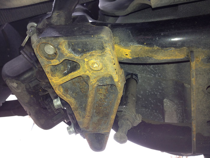

Comme je le disais dans un autre post, la rouille a décidé de me mener la vie dure:
Pour commencer, j'ai un petit point qui s'est formé sur le goulot du réservoir d'essence et ça rouille au niveau de l'attache de selle...
Sans parler de l'intérieur des "découpes" de mon disque de frein arrière...
Si quelqu'un a des tuyaux pour contrer ça .

Tout à l'heure, après avoir changé mes silencieux, je regarde sous la moto (chose que je ne fais jamais d'ordinaire) et:
C'est peut-être là le pb. Faut peut-être la regarder plus souvent et lui apporter tout le soin qu'elle attend. En matière de nettoyage faut pas attendre ni se laisser déborder. Faut toujours être dessus sinon c'est la cata.

Aujourd'hui, c'est vrai pour toutes les marques...

Certes hdmanillac mais bon... une moto qui rouille comme ça c'est quand même pas rassurant et surtout pas normal.
Vrai pour toutes les marques, je ne suis pas sûr... J'ai eu un trail Kawa qui a été mis à rude épreuve et qui ne m'a jamais fait ça.
Sinon domi60, peux tu m'en dires plus ?
