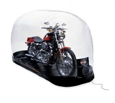

Messages: 20 377
Message Help ! L'état général de ma bécane neuve se dégrade Répondre en citant
T'es bon pour la HD Bubble !
Mr. Green Mort de Rire
