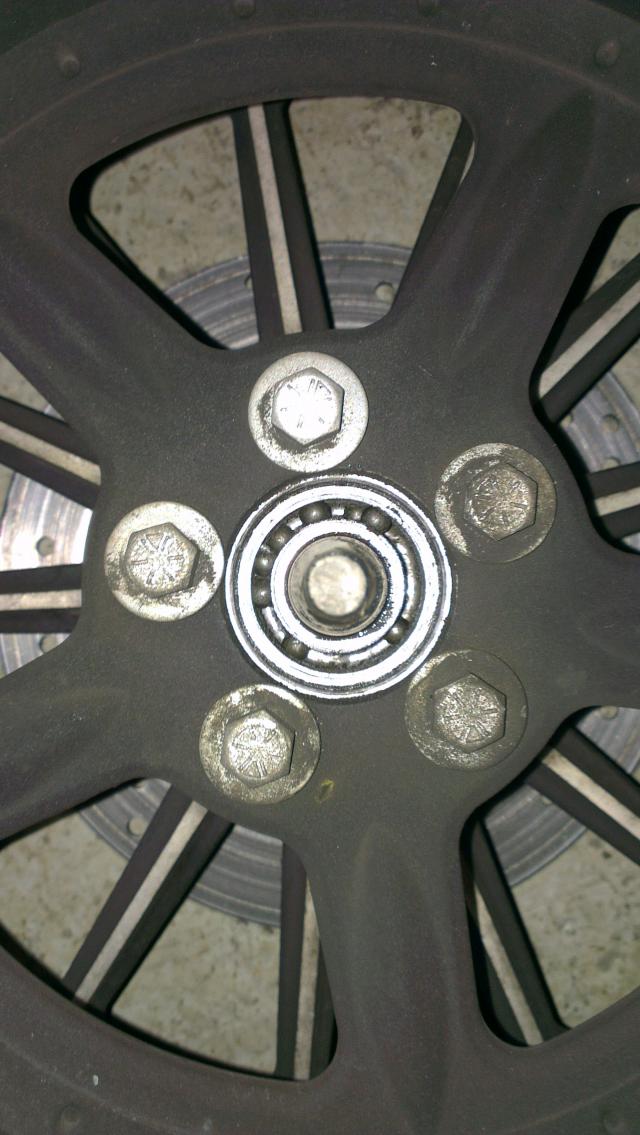

Message Cloc à l'arrière de mon Nightster Répondre en citant
Moi ca a claqué 2 fois en redemarrant avant d'etre mort.
Mais j'ai peut etre pas entendu les cloc avant Mr. Green

Meme pas. Mr. Green
D'ailleurs, le mecano de la cons m'a dit que ce pouvait etre ce choc qui avait pu declencher une faiblesse sur mon roulement.
