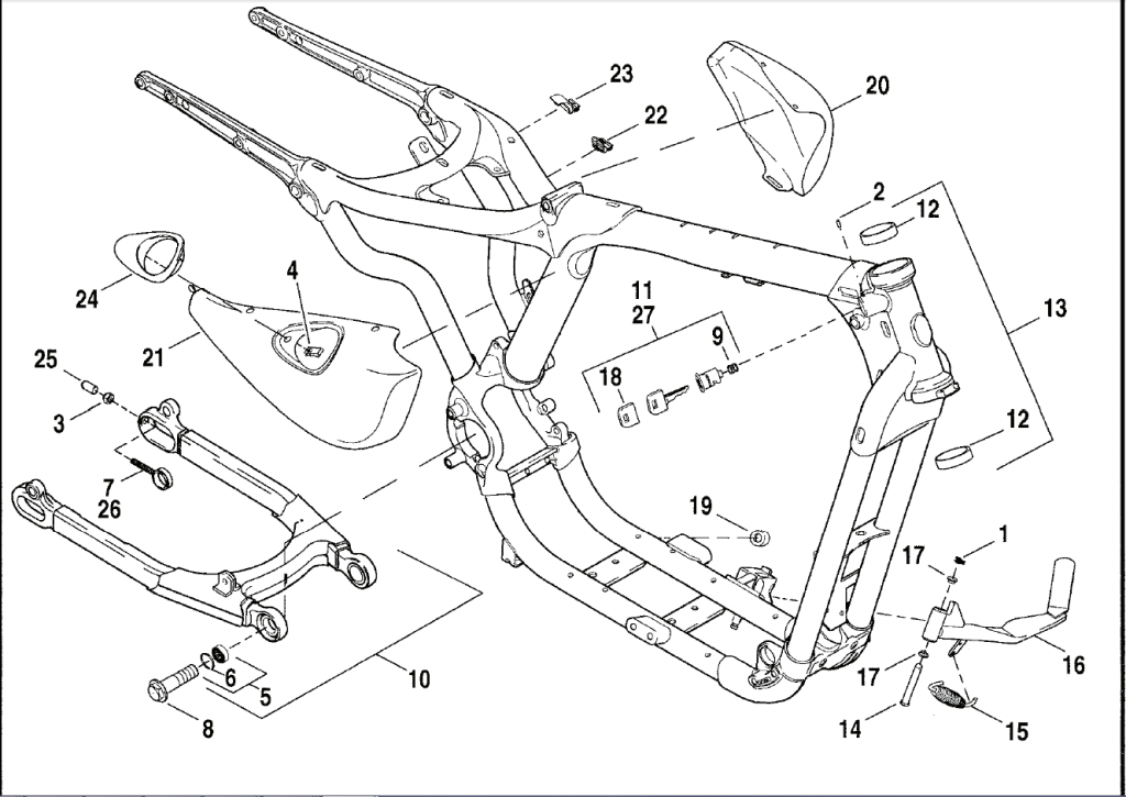

Visiblement c'est pas un problème de serrage de l'axe, j'ai pas mal forcé l'écrou ne bouge pas.
Je viens d'éplucher la RT 2007 en anglais récupérée ici même et il n'y a presque rien au sujet du BO.
Donc il faut une presse pour sortir et remettre le roulement, quoi d'autre ?
Un peu léger l'éclaté ..
Quelqu'un aurait un éclaté plus complet pour un Nightster 2007 ? Rolling Eyes

dans la rt y a tout l'explicatif sur le mode operatoire demontage remontage du BO et changement des roulements.
Effectivement sur l'eclaté, il manque l'axe et le roulement de gauche Mr. Green

Message Cloc à l'arrière de mon Nightster Répondre en citant
ben c'est pas sur ce schema la Mr. Green
Faut que tu regardes au chapitre 2.25 rear fork
c'est la piece 5 de ton premier eclaté
