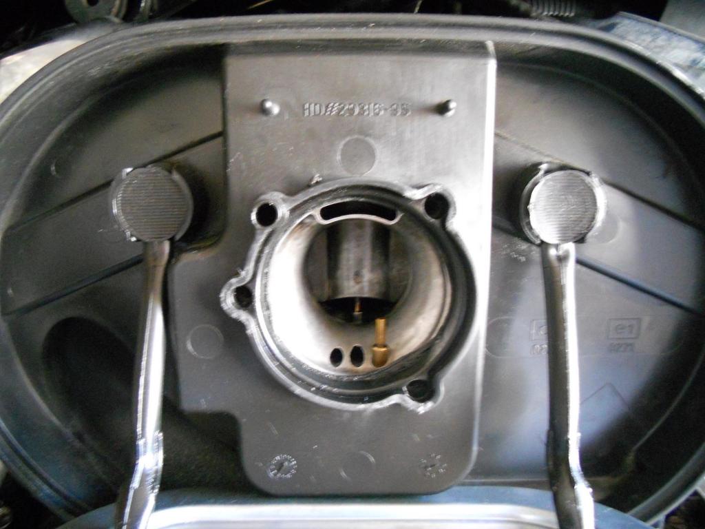

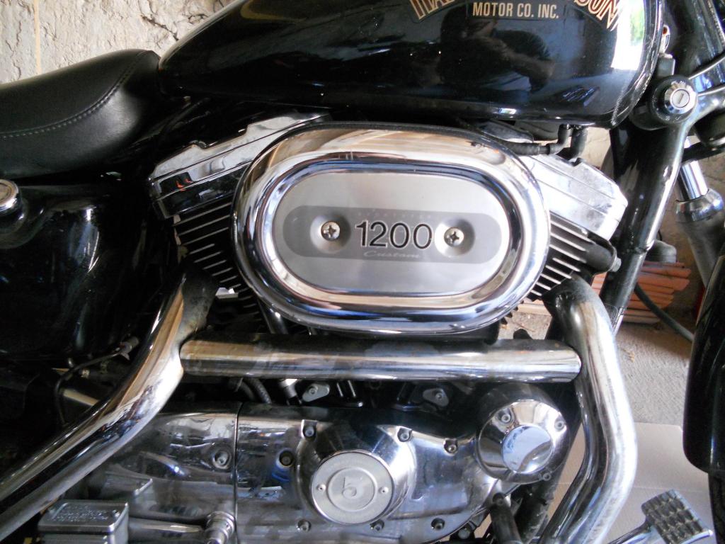

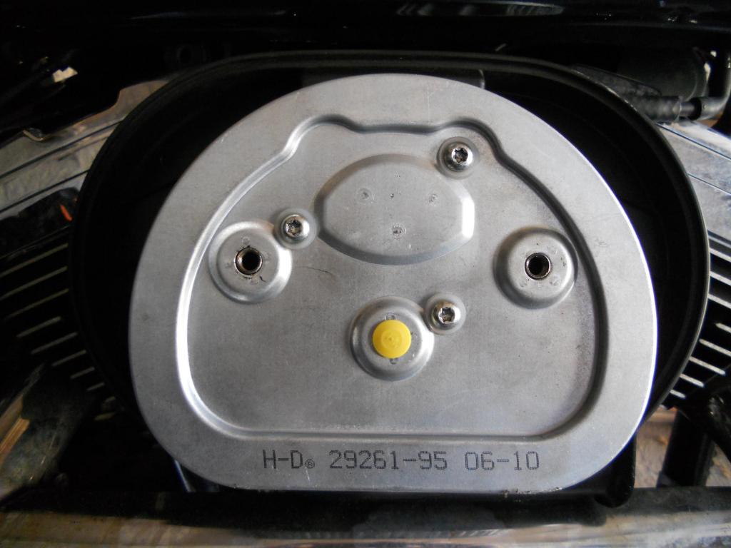

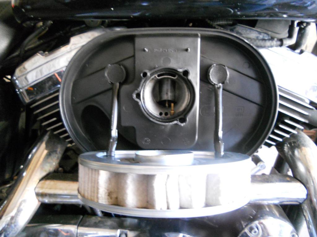

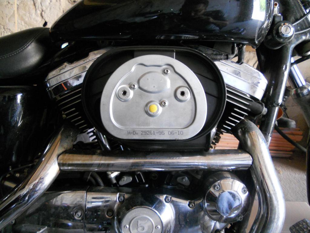

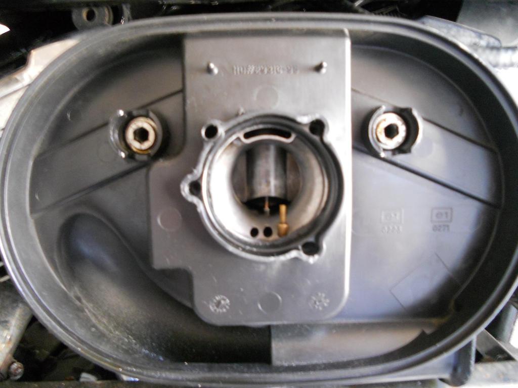

Hello, me voila de retour. Je suis débordé désolé ..
Alors j'ai commencé a démonter et finalement j'ai mis en route le projet le Tiki Lau.Ka Bobber.. (je transforme ma mobylette en rigide..)
Mais comme promis j'ai fait des photos pour aider les gens comme moi qui font juste la différence entre une vis et un boulon Rolling Eyes
Donc j'ai commencé par les deux vis du filtre a air :
Les 3 torxs du filtre :

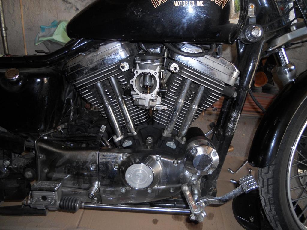

Et voici El Carbu :
En démontant, au niveau de la durite ou il y a la flèche rouge j'ai une grosse fuite. Est ce que cette fuite peux être la raison de mon problème ???

c'est l'arrivée d'éssence ?
si oui bah oui Wink  pas mal les photos Okay  au moins on sait de suite de quoi on parle Okay

Par contre je me suis arrêté a ce niveau la car je ne sais plus trop ce que je dois démonter pour pouvoir sortir le carbu. Il est sortie de la pipe d'admission (c'est juste emboîter en fait), je dois sûrement défaire l'arrivé du câble d'accélérateur mais la j'attend vos conseils Laughing
