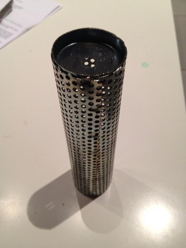

@Eulsyd : non mais je vais ajouter des chicanes universelles mais je ne sais pas trop quoi prendre,
j'ai vu des trucs comme ça :
http://www.moto-customs.com/catalogsearch/result/index/?cat=10&dir=desc…
et apparemment c'est assez efficace.
celles d'origine sont vraiment mauvaises, même si le bruit n'est pas violent, je trouve que c'est tout de même trop, hier soir j'avais un mal de crâne infernal avec un sale sifflement dans les oreilles.
Je pense que je dois emmerder les gens tout de même, ce qui n'est pas mon objectif.
Il faut que je démonte une chicane pour mesurer le diamètre et ensuite je commande les chicanes universelles, on verra bien ce que ça donne.

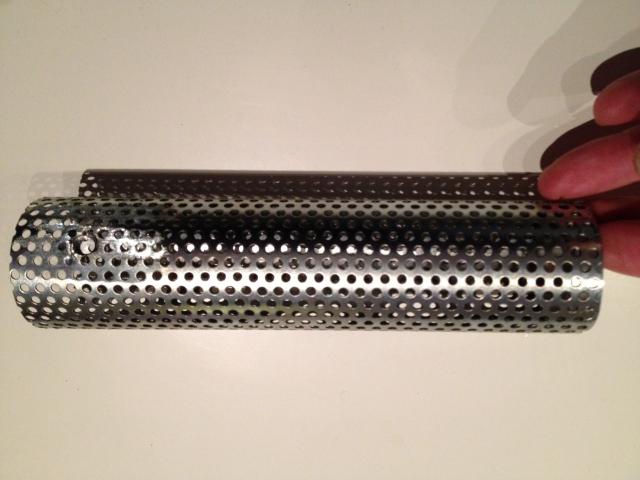

J'ai mesuré les chicanes Arno.
Elles font 47,5mm au niveau du filetage de fixation. Dur de mesurer précisément, comme elles sont fines elles sont légèrement voilées.
Je te mets des tofs des miennes au cas où ça ne soit pas les mêmes sur tes pots Okay

Je pense qu'il faut celles-là en universelle : http://www.moto-customs.com/chicane-uni-20-47.html

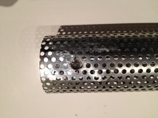

Merci l 'ami, c'est bien ces chicanes de M%X#!! qu'il y a d'origine.
j'ai tenté de souder une pastille au début de la chicane, dans le pot, mais ça fait un son horrible et les gaz sont trop "bloqués".
j'ai aussi tenté le bouchage de trous avec de la laine de roche = juste impossible, tu vois pourquoi Mr. Green
