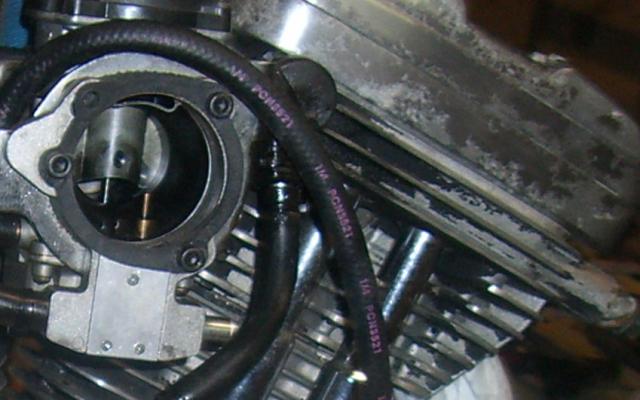

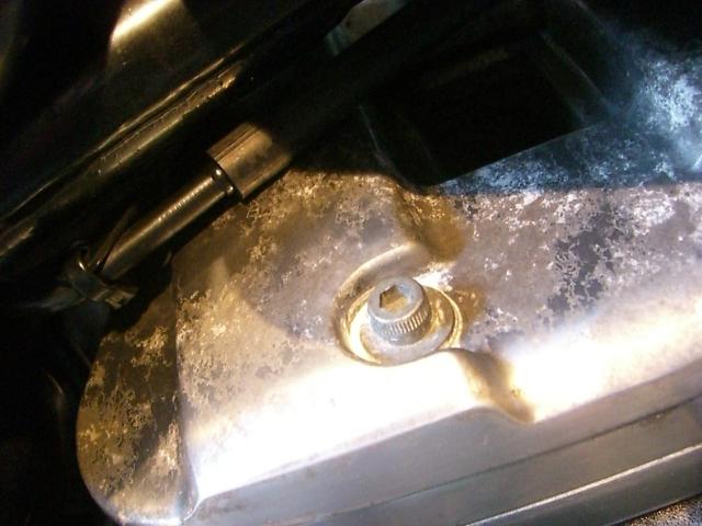

Bonjour, je vais poursuivre mon sujet sur la rénovation du moteur de ma 1200cc. Au jour d'aujourd'hui le moteur est descendu du cadre puisqu'en parallèle je suis entrain à l'aide de quelques amis de poser un pneu 240 à l'arrière de ma belle.
Concernant le moteur voici quelques photos qui montrent bien les ravages du temps sur l'aspect de celui-ci  .....
Côté chemise ça sera un microbillage
Côté cache culbuteur ça sera un polissage
Il reste les carter moteur qui sont rayés + piqués à voir si un polissage va suffir à les faire revivre ....
Si des gens on déjà procédé à ce type de rénovation moteur ça m'intéresse merci ....

C'est sur qu'au niveau finition y'a du boulot. Mais je pense que ça ne gene en rien coté mécanique.

C'est surtout de l'huile de coude qu'il te faut
après c'est ponçage polissage jusqu'à ce que ça brille
après ça dépend aussi du résultat voulu
pour les caches culbus c'est très faisable à la main
pour les cylindres ça doit pas être facile avec les ailettes partout
pour les carters vu que c'est de la surface plane à la main c'est pas evident
après reste à savoir si tu démontes et quoi Wink
