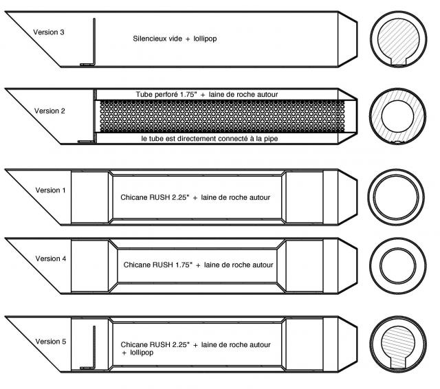

Alors voilà, je cherche des retours d'expérience ou des info techniques sur les chicanes et autres systèmes de réduction du bruit et ou d'amélioration du couple en bas.
Dans le cadre de mon stage 1 , j'ai acheté des RUSH Baloney cut avec des chicanes en 2.25".
La moto marche fort mais je sens bien que j'ai une patate d'enfer à haut régime alors que ce n'est pas forcément ça que je cherche. De plus, le son est sympa mais un peu trop puissant.
Je cherche donc une solution afin de diminuer un peu la puissance sonore des mes pots tout en gardant un son le plus grave possible et en améliorant si possible le couple en bas.
Voici quelques configurations que j'ai schématisées.
La version 4 est ma version actuelle.
J'ai essayé la version 2 mais je son était aussi fort et plus aigu.
J'ai fais pas mal de recherches sur la toile et j'ai remarqué qu'aux US, ils étaient assez fans des Lollipop (avec des courbes de couples comparatives qui montraient le gain des ces "rondelles"
J'attends vos avis sur les différentes versions....

tes sucettes, tu les fais orientables, comme ça tu peux moduler le son et le couple.

Le système de Proteus n'est pas bête du tout.
Si tu veux un autre avis, perso je pencherai pour ta version numéro 2. C'est la solution à moindre frais et qui remplace avantageusement une chicane de 1.75".

la version 2 c'est le principe des lignes origine dépastillées...

Pour ce qui est de la version deux, je l'ai déjà essayé et le son est trop aigu (comparé aux chicanes rush en 2.25").
Je viens de monter des chicanes Rush en 1.75" et le son est différent de la version 2, il est plus grave et plus etouffé mais pas assez puissant à mon gout.
Des avis sur l'augmentation théorique du couple à bas régime avec l'ajout de Lollipop ?
