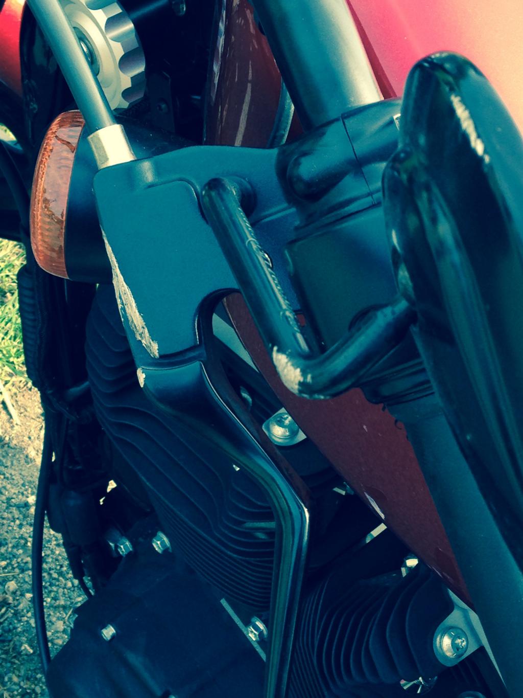

Bonjour,
Suite à une chute, mon embrayage a du mal a bien revenir, surtout en bout de course, je suis obligé de le pousser pour le ramener complètement. C'est surtout la cocotte qui a rapé le sol donc je pense qu'elle coince la poignée d'embrayage.
Etant plutôt limité en connaissances mécaniques, est-ce que certains auraient une idée de ce que je peux faire pour régler ce problème ? Faut-il changer la cocotte et la poignée ou un petit bricolage est possible ?
Merci d'avance

une petite tof de la cocotte ? (au niveau de l'axe de poignée )
sinon enleve le cable de la poignée et regarde si c'est toujours dur.

J'ai pas la moto à disposition pour le moment je vais la chercher demain mais j'ai une photo ! Un petit instant
C'est tout ce que j'ai

la gaine du câble n'est-elle pas "croquée" suite à la chute ?   Idea

Non tout est nickel, juste ce que l'on voit sur la photo !

faut démonter et y passer un p'tit coup de lime pour retirer les aspérités... AMHA !   Okay

C'est compliqué à démonter ? Mr. Green

pas vraiment... faut desserrer le tendeur (là où t'as le soufflet à mi-longueur du câble) pour lui donner un peu de jeu... puis tu peux séparer la poignée du câble.. suffit d'être soigneux et bien regarder avant de démonter pour tout remonter à l'inverse ensuite  Mr. Green
par contre, je ne sais plus si y a un circlips sur l'axe ?  si oui, il te faut la bonne pince   Okay

Bon je verrai, je le fais avec un pote qui s'y connaît déjà bien mieux que moi donc ça devrait aller :p

non, faut détendre le cable d'embrayage, enlever l'axe de poignée et sortir la poignée. si la cocotte est pas tordue, un petit coup de lime pour enlever les asperités comme le dit f@bi1, et tu remontes. si la cocotte en a pris un coup, faut la changer.

Non à première vue elle n'est pas tordue ni rien.. Vous savez où ça se trouve ? Je regardais sur leboncoin, big twin et je trouve pas pour mon Iron 2012
Pas un circlips omg… Tellement chiantes à trouver ces pinces
