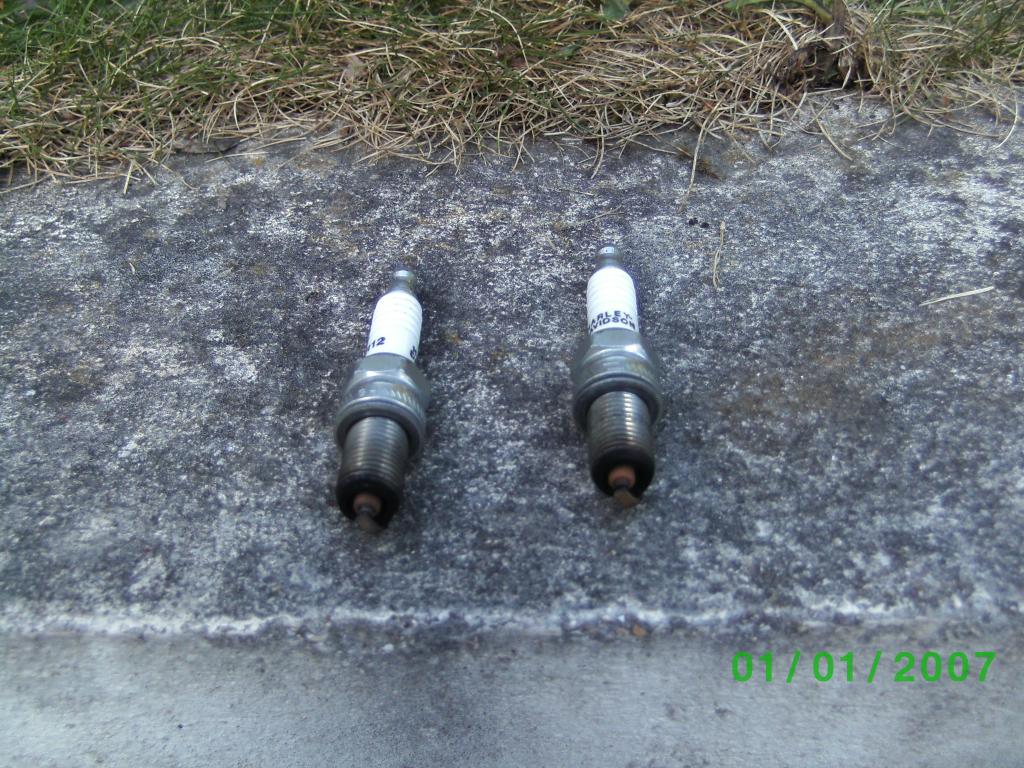

j'ai monté un stage 1 sur mon 883 à carbu
filtre big sucker (arlen ness)
pots libérés
kit dynojet (gicleur principal 180, ralenti 45, aiguille 4ème cran)
comment trouvez la couleur de mes bougies, j'ai l'impression d'etre trop pauvre surtout sur le cylindre avant
merci

je ne retrouve pas vraiment la couleur de mes bougies sur ces tableaux Rolling Eyes

premiere phrase de la premiere photo d un aspect normal je cite:
Dépôts gris brun (marron clair), extrémité de la partie centrale légèrement enrobée.

Moi je les trouve bien tes bougies. J'ai aussi un C53 et j'ai du repasser en 170 car trop noir. Wink

j'ai aussi quelques fois des pschiiit dans le carbu quand je rétrograde de 3 en 2
d'après ce que j'ai lu sur un autre forum cela pourrait provenir d'un gicleur de ralenti trop gros
vous confirmez ?

elles sont nickel tes bougies Okay

Et on fait comment nous pour savoir laquelle est devant et l'autre derrière ?

bougie de gauche cylindre arrière, bougies de droite cylindre avant

Perso si ca peux te rassurer j'ai des pets dans le carbus après le passage au stage 1. Genre à l'ouverture des gazs.
Je sais pas d'ou ca vient non plus mais si tu trouve ca m'interesse. J'ai vu un truc genre colortune sur un blog ( samourail21 peut être ).

Salut ,
comme Madmax , je les trouvent nickel tes bougies , la difference de couleur est due au fait de la difference de temperature entre le cylindre AV et AR , quand aux retours que tu as de temps en temps a la reprise c'est une question de reglage , essayes dans un 1 " temps de redescendre ton aiguille d'un cran (le 3" en partant du bas ) et revois ton reglage de vis de richesse .
Maintenant , comme je l'ai deja dit c'est pas simple de faire un diagnostic a distance , et presque personne n'as la meme configuration moteur deja en cylindrée en les 883 et les 1200 (filtre a air , echappement , allumage ) et d'un composant a l'autre le reglage d'un carbu ça joue , et on a pas tous aussi les memes conditions de roulage .
Et avec des moteurs a carbus y a pleins d'autres facteurs qui entrent en jeu (style temperature , taux d'humidité dans l'air ...) et dans un carbu y a des pieces qui s'usent aussi avec le temps .
