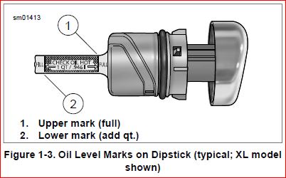

Bonjour.
Je cherche un membre qui aurait
Un xr1200 ou x depuis un bon moment
pour petite explication du niveau d'huile.
la il y a des choses qui m'interpellent.
Merci .

Sur le manuel d'atelier
Checking Oil with Cold Engine
1. Position motorcycle so that it is leaning on jiffy stand on level ground.
2. Remove filler cap. See Removing and Replacing Oil Filler Cap above. Wipe attached dipstick clean. Reinstall oil filler cap in tank.
3. Remove oil filler cap again and check oil level on dipstick. See Figure 1-3. Dipstick has two marks. If oil level is at or below lower mark (2), add only enough oil to bring the level to a point between the two arrows on the dipstick. Replace filler cap.
Checking Oil with Warm Engine
1. Run engine until engine oil is at normal operating temperature. Turn engine off.
2. Position motorcycle so that it is leaning on jiffy stand on level ground.
3. Remove filler cap. See Removing and Replacing Oil Filler Cap above. Wipe attached dipstick clean. Reinstall oil filler cap in tank.
4. Remove filler cap again and check warm oil level on dipstick. See Figure 1-3. Dipstick has two marks. If oil level in tank is at or below lower mark, add 1.0 quart (0.946 liter) of Harley-Davidson oil to tank. Replace filler cap.
5. If you added oil in step 4, remove filler cap and verify correct engine oil level in oil tank. Do not fill oil tank to a level
above upper mark on dipstick. Replace filler cap.
Pas de differentiation entre XL et XR sur le manuel atelier pour ce qui est du mode de controle (quand il y a des differences c'est précisé)
Si ca peut te servir

Je voulais juste savoir donc je la chauffe
Et vais ballader ensuite je fais le niveau au
retour moteur à l'arret au bout de 10 mms.
Rien en haut au bout 1/2 heure toujours rien
Et merde je laisse tomber .
Le lendemain moto sur sa bequille comme dit dans le
Manuel j'enleve le bouchon huile en vue mais pas entre
Les reperes.?????

Sérieux, je vérifie l'huile sur l'XR comme je l'ai vérifiée sur l'Iron, comme sur la Yam, sur la BSA etc. ... de temps à autres et à froid.
Et je trouve que sur mes deux Harleys, le niveau est plutôt bas, je suis (et je l'étais sur l'Iron) à qqs. millimètres au-dessus du minimum. Et xeci même après la révision des 1,600 de l'Iron, par exemple. A croire qu'ils ont mis le minimum d'huile par soucis d'économie?
Ou qu'un Iron de 2,000 km bouffe 0.5 litres en 400 km? Shocked
Bref, Iron ou XR (ou 48 ou Nightser etc.), même combat.

A froid sur la bequille, huile entre les 2 reperes =>ok sinon rajouter jusqu'a etre entre les reperes
A chaud sur la bequille, huiles entre les 2 reperes => ok sinon ajouter 1/4 de gallon et pas plus puis controle

OK sa marche vais faire comme sa à froid entre les deux repères.
