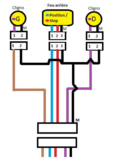

deja y a un soucis, si le frein ne fait fonctionner que le feu stop et la commande cligno fait fonctionner le cligno ET le feu stop.
Dans ton feu stop, tu as 2 lumières, une pour le feu de position et une pour le feu stop, sur le connecteur de stop tu dois avoir 3 fils, 1 pour chaque lumières et la masse, et 2 fils par cligno, 1 pour la lumière et 1 pour la masse.
Si le mec à bidouillé l'electrique, honnêtement vérifie ta nappe. ca se trouve il a bidouillé sur un des deux fils du feu stop.
-- Vérifie la liaison si le courant passe fil par fil (du gros coeecteur au plus petit),
-- Puis vérifie la liaison entre chaque fil entre chaque petit connecteur --> seul la masse doit passer le courrant, si le bleu passe le courrant au rouge y a un pb.
Je t'ai fait un schema rapido (excuse mon coté mauvais dessinateur sous MSpaint) Les couleurs sont peut être pas les même j'ai essayé de faire de mémoire)
Deja essayer de voir si ca ressemble à ca Smile
note que pour la masse en noir, sur le schema c'est théorique, tu peux très bien faire la liaison des masses sur le gros connecteur, au milieu du fil, ou en connectant la masse sur une lumière et partir de là pour relier les autres lumières.
Enfin, sur le schema il y a 5 fils distincts, mais il n'y a pas de connecteur pour 5 fil je pense, donc il doit y avoir un fil coté centrale qui ne doit pas être utilisé.

Ok ok, je vérifierai tout ça mardi matin parce que je n'aurai pas le temps avant.
Merci de ton intérêt (et de ton dessin! Mr. Green ) en tout cas, je te tiendrai informé.
