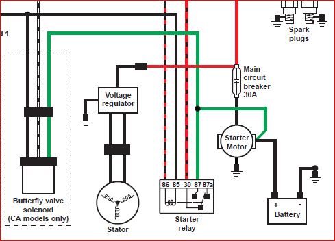

un pote(mecano) vient de m'appeler,il penserait a l'alternateur qui donnerait a la masse Idea
a verifier demain avec une lampe temoin.
l'un de vous n'aurait pas sous la main un schema electrique pour 883xlc de 2001?
Merci.

Bon c'est pour les sport de 2010 mais c'est peut être proche si çà peut t'aider Okay

merci fredlsn Okay
Mer 11 Juin - 20:16 (2014)
Message ma batterie ne charge plus.. Répondre en citant
2001, idem 2010
Mer 11 Juin - 20:33 (2014)
