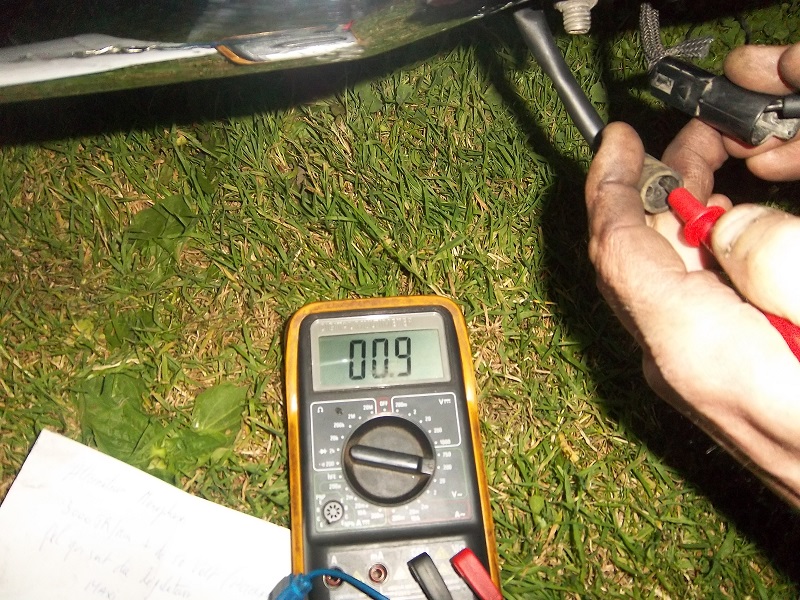

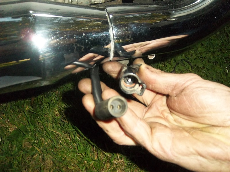

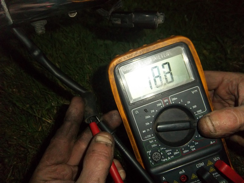

ok,fredlsn,j'ai visionner tout le post,j'ai trouvé quelques pistes mais rien de vraiment concret.
par contre avec un poto,on a refait des mesures a la sortie de l'alternateur et la,on
a trouvé une difference entre les 3 poles.
comme une photo vaux mieux qu'un long discourt,
voici les 3 poles de sortie vers le regulateur(les mesures sont faites moteur au ralenti)
1er pole
2eme pole
3eme pole
la mesure du dernier pole ne donne rien(moteur au ralenti pour les 3 mesures)
au moindre coup de gaz,les mesures montent sauf la derniere!
l'un de vous a t'il eu ce probleme ou aurait une idee pour le resoudre.
selenoid? fil detaché a l'interieur de l'alternateur......????
J'attend vos retours avec impatience et merci d'avance.

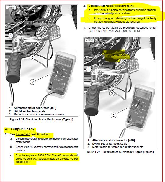

V'la les test a effectuer; a la vue de ton resultat pour ton premier test (18,8V)qui semble etre celui du test AC de la doc que je met scratch a verifier
Ne tient pas compte du premier schema en haut a gauche

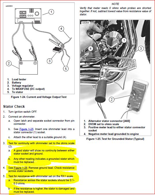

Ben comme dit le manuel
Test 1: continuité Stator
Si pas de continuité => OK
Si continuité=> Stator RIP
Si test 1 OK:
Test 2: Resistance entre les 2 bornes de la prise de l'alterno
Si resistance entre 0.1 et 0.3 ohm => OK
Si superieur => RIP
Si 1 et 2 OK
Test 3 Voltage AC
Si conforme au manuel (20/28V a 1000tr ou 40/56V a 2000tr) => regulateur RIP
Si pas conforme=> Alternateur RIP
Pour les tests tu n'as pas a travailler avec la prise du regulateur, seul la prise de l'alterno t'interesse.
1 plot 1 masse sur la becane pour le test 1 et tu peux doubler le test sur le 2eme plot (meme methode qu'avec le premier)
entre les 2 plots pour le test 2 (resitance)
entre les 2 plots moteur tournant pour le test 3
