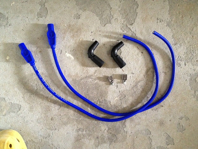

bonjour au gens du fofo Very Happy
j'ai acheter deux fil de bougie pour un changement, mais j'ai un bug pour se genre de montage es que quelqu'un peux m'aider Rolling Eyes
sachant que j'ai une autre paire d'embout pour l'autre coter Wink

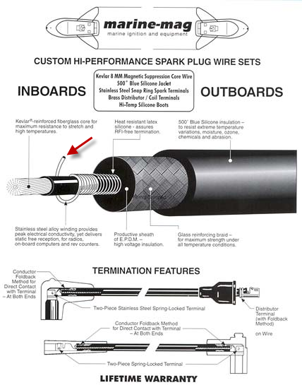

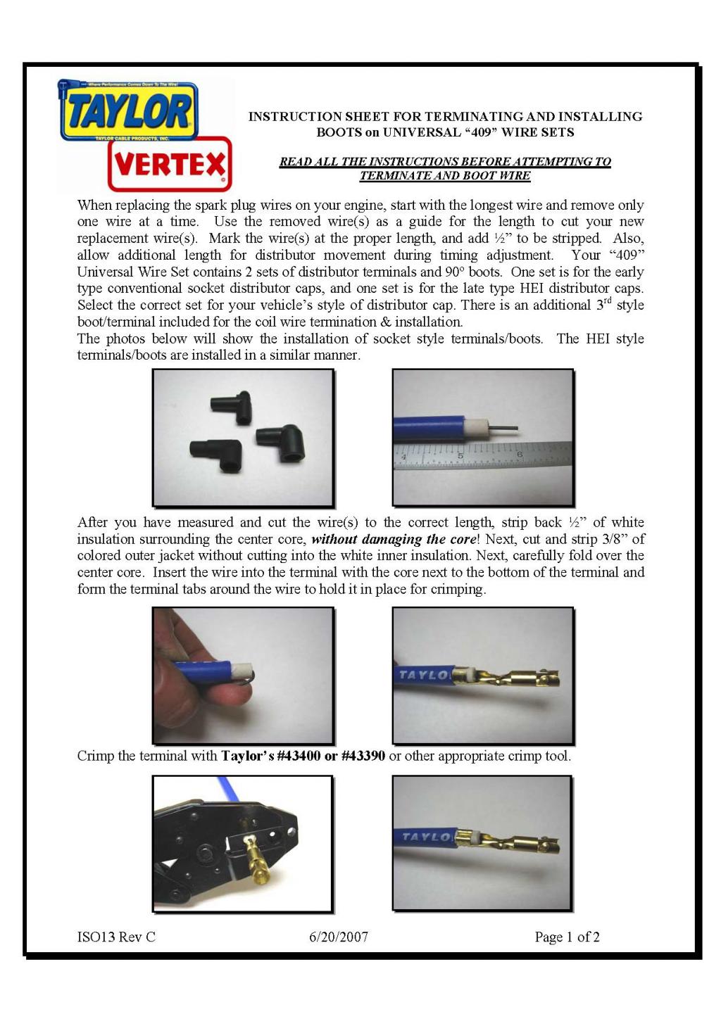

on peut pas faire mieux !!   Bravo

Okay MERCI Madmax Okay
