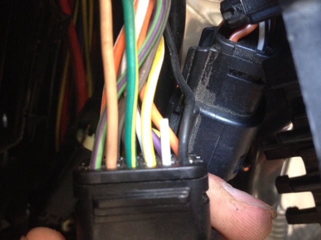

Message Code erreur Répondre en citant
Bon en attendant d'avoir plus d'info sur l'annee de ton brelon et de tes modifs, je viens de me taper le manuel elec ( et comme j'suis pas bourré ce soir, ca été coton avec la langue de Shakespeare Mr. Green
Les premiers code erreur que tu as eu ( Bus Er et U1300) sont lié a l'ECM
tous les autres ensuite a des elements "causant" avec l'ECM
Tout les test a faire, sont a faire avec un boitier qui se connecte entre les differents elements et............
...... l'ECM
Donc premier truc a regarder: la connection de la prise sur ton ECM. Plus un coup de bombe contact elec (pas de WD) sur les broches de la prise et de l'ECM.
Et si tu as touché des prises ou il y a un fil Vert/violet (le fil de gauche) comme sur la photot ci dessous, ben idem controle branchement et bombe contact
Merci JB pour la photo
