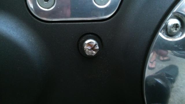

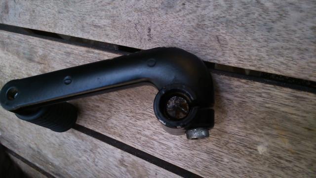

Bilan d'une petite sortie hier en début de soirée...tout se passait bien, beau temps, pas trop de bagnoles...cool mais j'ai passé la troisième....j'aurais pas dû Sad
Axe de sélecteur de vitesse cassé Crying or Very sad
Je suis rentré en troisième...après avoir récupéré le sélecteur au milieu des boulevards Shocked
J'avais remarqué que l'ancien proprio avait "tapé" au niveau du sélecteur...il a du redresser ça comme un goret...du coup : fissure...rouille et casse !
La brèle est chez V-Twin...2-3 semaines minimum pour la pièce...3 heures de main d'œuvre...300 €...ben voyons, c'est bientôt la fête des pères !!
"Ca daille" comme on dit chez nous !!!!

Je l'ai acheté il y a plus d'un an et j'ai un peu roulé quand même (4000 bornes environ...) !
Le mécano m'a dit qu'il y avait peut-être aussi un défaut à la base (paillette ?)...je doute...je pencherais plutôt pour le "petit enfoiré" !
Ce qui me fout les boules, c'est le temps de livraison de la pièce ! Je ne sais pas si à la cons' c'est aussi long ? Shocked
En même temps, je préfère aller chez V-Twin...ça me rassure !!!!! Wink
Concernant une réparation perso...je ne la sens pas trop...faut vidanger et déposer le carter, extraire le primaire Exclamation pour accéder à la pièce sans compter le changement des joints (spi et autres...)

Pour le cas où la pièce n'est pas en stock : c'est peut-être possible de rattraper ça au TIG...
Tu déposes l'axe, ou tu le fais déposer, tu meules les deux extrémités cassées en chanfrein à 45° et tu remplis l'espace vide par de la soudure.
La finition avec un petit coup de meuleuse, un coup d'antirouille et voilà. Mr. Green
Mais bon, si des personnes plus expertes que moi pouvaient donner leur avis. Okay

Au TIG il serait même possible de ressouder sans avoir besoin de métal d'apport, ce qui permettrait d'éviter de meuler ou d'avoir un cordon en surépaisseur. Va voir chez moto cadre pas loin de chez V-Twin, si le patron est de bonne humeur, il fera ça pour un billet. Sinon voir les boites de soudure industrielles. Je n'en connais pas sur Bordeaux même, mais il y a la CTL sur Ludon Médoc et Lamouroux sur Gornac qui bossent bien, et certainement un paquet d'autres sur les pages jaunes...

La cassure semble décallée d'au moins 2/3mm du joint, ça laisse la place à un vrai soudeur pro de ne pas toucher avec un cordon fin.
En déposant l'axe de sélection pour pouvoir bosser proprement, le joint ne s'en portera à priori pas plus mal.

Si le soudeur a aussi un petit tour, il peut rattraper ça facilement, et en très peu de temps.
