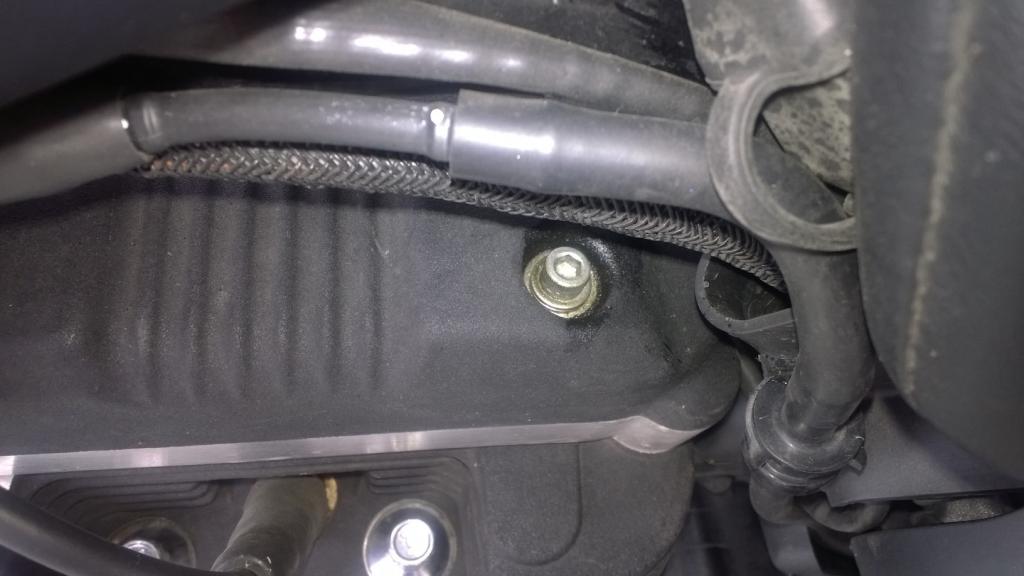

Je déterre ce sujet, qui du coup correspond totalement à ma situation. Okay
J’ai un suintement (ou une fuite ?) au niveau du cache-culbu. Dans ce topic il y a 2 situations :
Le suintement :
hdmanillac a écrit:
Si tu veux parler des joints de cache culbuteur c'est un pb connu effectivement. Mais il ne s'agit pas d'une fuite mais d'un leger suintement.
Resserrer ou changer le joint ne sert à rien. Ca revient toujours.
Faut pas se prendre la tête. Les mécanos font plus de mal que de bien.
Quand ça a bien suinté ben c'est qu'il est temps de laver la meule.
Mr. Green A bon entendeur... Wink @+ Fred.
La fuite :
Madmax a écrit:
si la fuite est trop importante
faut changer le joint
D’après ma photo, je pense que je suis dans le cas du simple suintement, mais je me dis que je ne suis pas loin de la fuite non plus… Shocked
Vous en pensez quoi : suintement ou fuite?

C'est comme ça depuis que tu l'as ou c'est récent ?
Jeu 21 Juil - 14:30 (2016)

J'ai remarqué cela il y a 2 semaines. Elle est assez souvent nettoyée donc je pense que ça ne doit pas être trop vieux, sinon j'aurai remarqué. En tout cas, il y a 2 mois elle était en révision et on m'a rien dit (bon... je sais...) Mr. Green
Mais je trouve que la photo dramatise un peu! Au touché on sent un léger gras, y'a pas d'épaisseur Okay

Dans un premier temps, je ferais un petit nettoyage, tu verras si ça recommence.
Sinon, ton moulin tourne au gris. Il existe des produits spécifiques pour le noircir, tu peux aussi appliquer du WD40, il reviens comme neuf pour quelques temps. Pour ma part j'ai opté pour la 2éme solution --> nickel (et du coup, ta tache de gras va disparaître).

A priori, c'est pas une situation normale, mais en l'espèce, y a aucun danger pour le moulin.
Comme dit plus haut par le boss (hdmanillac) y pas péril en la demeure.
Attendons de voir ce qu'en disent les cadores en mécanique du fofo.

Un coup de WD40 pour degraisser, un coup de papier pour secher (ou soufflette si tu as a dispo) et tu vois ce que ca donne.
Y a pas de joint de remplacement a cet endroit. Donc peut etre un leger desserrage a controler
Rien de grave
Le joint dont parlent Hdmanillac et Madmax c'est celui du couvre culasse qui se remplace lui et dont le resserrage ne sert a rien
Shocked Ah bon, ils ne parlent pas de la même chose?! Pour une fois que je pensai avoir compris Mr. Green
Je vais nettoyer, voir si ça revient et au bout de combien de temps Okay

Si il y a une fuite (à cause d'un petit joint qui n'est plus isolant), cela signifie que la perméabilité est dans les 2 sens?
Donc en cas de nettoyage ou de forte pluie, comme l'huile et l'eau ne sont pas copines, de l'eau peu rentrer (j'ai l'impression d'écrire une grosse connerie...) ça ne risque pas de faire un mauvais mélange? Wink

Y'a pas de joint à cet endroit là précis.
Pour que de l'eau rentre dans ton moteur par là, faudrait vraiment que tu puisse tourner ta vis à la main, j'imagine que c'est pas le cas.
Petit suintement à con, pas de danger, je vérifierai juste le serrage au couple, à cet endroit y'a pas grand chose d'autre à faire.
Très probable qu'il y ai eu un légers desserrage, avec les vibrations, même si ton moulin est sur silent-blocs...
