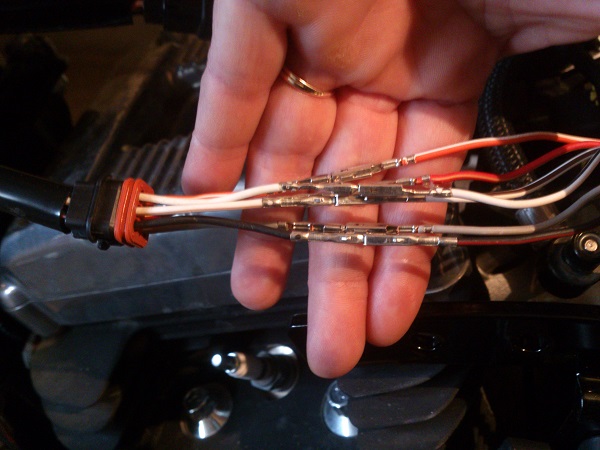

Maxime a écrit:
En ayant lu pas mal d'article sur ça dans les forums, ce n'est pas conseillé de retirer les prises car on ne sait pas justement dans quel état les connexions seront dans le futur?!
Descendre les tubes?
Au fait, tu as mis des photos de ton 48 sur le forum? Si c'est le cas, yu peux m'envoyer le liens ou des photos car elle à l'air pas mal Smile
Merci Flytus
Alors pour les prises si tu fais les soudures dans l'art de la soudure avec gaine thermo je vois pas ou est le soucis, de plus j'ai prit de la thermo avec colle interne pour encore mieux isoler.
Pour ma moto tu as le lien sous le post, mais va a la fin tu as les nouvelles transfos!
Amuse toi bien et bon bricolage!!

comme il est multiplexé les soudures risquent de modifier légèrement l'ampérage et de lui créer des codes erreurs

non pas de soucis de codes ou autres, par contre chose qu j'ai pas dit, j'ai juste soudé les fils de clicos arriere, le reste j'ai conservé les fiches mal et femelle de chaque prises en cas ou je voudrait les remettre.

stefd30 a écrit:
ne surtout pas remplacer les prises par des soudures tu vas faussé le multiplexage.
Je vois pas pourquoi ? tu peux préciser ?
Sam 28 Juin - 08:41 (2014)
Messages: 16 399
Message Retirer goulotte sous réservoir forty eight 2014 Répondre en citant
@ tozaure : les soudures vont légèrement modifier la résistance du circuit ce que la centrale va interprété comme un défaut et balancer des codes erreurs, voyant moteur allumé en permanence et le jour ou y a un vrai probleme ben tu le vois pas par contre je pense ( je dit bien je pense et suis pas sur) que pour prendre l'exemple des clignos couper et souder entre les clignos et leur centrale pas de soucis c'est entre les centrale et l'ordinateur de bord( vai dire ca comme ca) que le multiplexage se fait.

la modification de resistance induite par les soudures est tout à fait negligeable et ne peut influer sur le fonctionnement d'un circuit multiplexé, ni pour le transport de l'énergie, ni pour le transport de la codification des signaux .

n'en étant pas aussi sur que toi je ne jouerai pas à l'apprenti sorcier au risque de devoir faire refaire tout mon faisceau en cons, et donc je ne le conseillerai pas alors qu'il y a d'autres alternatives dans ce cas précis, comme démonter les prises deutsch et reconnecter les pins males femelles et les sertir ou les souder au plastique ou encore les laisser et les fixer comme la fait yanf dans le lien que j'ai donné.

bon ben pour le moment moi j'ai pas de problemes électrique, de plus j'y connait rien, faut juste bien repéré les fils avant démontages des fiches, moi j'ai fait un plan pour chaque fiche avec couleur de fils...etc..
par contre avec les fiche vous passez pas dans la goulotte, vous longez le cadre sous le réservoir non? moi j'ai essayé avec les fiches DANS la goulotte du réservoir et ça passait vraiment pas, alors que sans les fiches tout est entre le réservoir et le tube de cadre.
