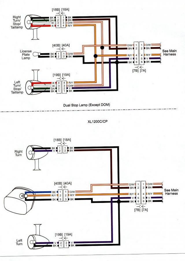

Voilà mon souci...
j'ai refais le circuit elec' de mon feu arrière avec un pote y a pas longtemps
à la place des 3 en 1 j'ai mis un feu de plaque pour le stop et position
les clignos faut que je les monte donc en stand by
en changeant mes amortos hier j'ai remarqué qu'ils répondent plus Shocked
contrôle du faisceau pas endommagé ( certes un peu serré avec cerflex) fusible normal et filament ampoule ok
je seche... Question merci les gars

j'ai été parano en recontrôlant l'ampoule Arrow rien d'anormal ( de toute manière l'ampoule d'éclairage de plaque ne s'allume pas non plus ! )
les fusibles non plus car j'ai essayé en les inversant Arrow toujours pas d'eclairage
le faisceau Arrow propre, aucune déchirure
Jeu 19 Juin - 20:39 (2014)

une mauvaise masse ?
Jeu 19 Juin - 20:43 (2014)

quelques photos pour illustrer le shmilblick Neutral
ça demarre là
passe par là
et fini içi ! ouais mes clignos c'est en stand bye...

la masse se fait via l'écrou du bras oscillant il me semble...? scratch
Jeu 19 Juin - 20:46 (2014)

j'ai deux fils : un pour stop/position et un pour l'éclairage plaque

Salut,
Quand j'ai mis un autre feu stop, j'avais trois fils,
Vois si ta masse se fait correctement quand même,
Tu as essayé de le tester à blanc ?
En branchant les câbles en direct sur la batterie, Sith avait testé comme ça pour repérer les câbles Mr. Green
Ven 20 Juin - 01:31 (2014)
