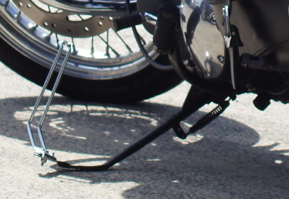

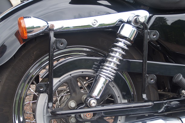

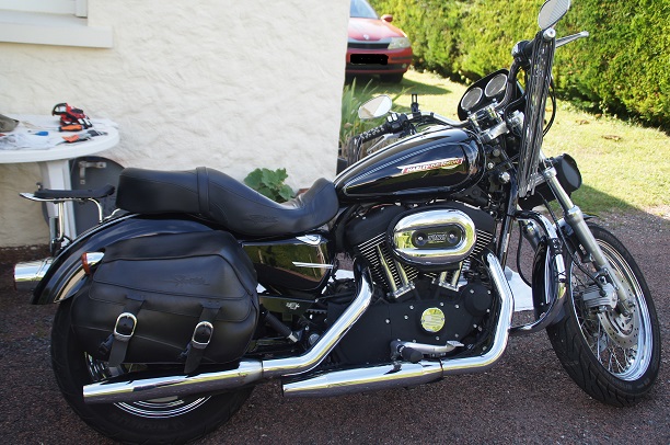

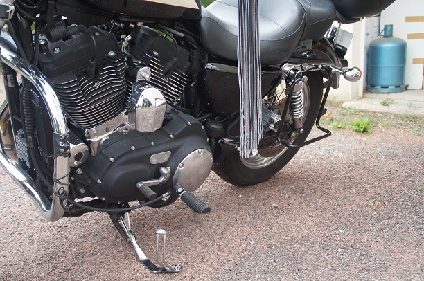

bon ce coup ci c'est fait.
au garage (suzuki -saintes):
changement des amortisseurs = -2.5cm
ma patte de béquille? raccourcie de 50% puis ressoudée
la bequille? une chromée de -2.5cm maintenant à l'arret, elle penche bien.
à la maison:
démontage de la selle, du réservoir, des sacoches et de la batterie.
démontage de la pompe à injection pour la remonter dans mon nouveau gigantesque réservoir de 17L
montage du FUELPACK XL2007 - le débranchement de la batterie nécessitera une recalibration de la sirène "Smart" de l'alarme
montage du réservoir et branchements
repositionnement de la selle "confort" et là... c'est une confort pour 12L... ça passe pas!
==> passage au sèche cheveux, à la pince, et à l'huile de coude... ça passe!
réglage du FUELPACK (50 calibrations...pfff)
remontage des sacoches.
essais sur route - merde panne sèche
bon les 3L de la tondeuse, essais sur route.
- régler les amortos sur 4 et non sur 5, sinon c'est Zébulon!
- éviter les dos d'âne et les ralentisseurs à tout jamais!
- pour la parcker: quel bonheur, je peut reculer sans descendre.
- le moteur ne cogne plus du tout à très bas régime, les reprises sont très douces et sans accoues (s'en est presque frustrant)
- la puissance est partout ( vive le stage 0.5 ) plus qu'à acheter un plus gros filtre à air (j'ai déjà un hi-flo, mais c'est le tout petit) puisque mes pots sont déjà percés... Twisted Evil
pere noel pere noel pere noel peut-être des V&H HS slip-on... pere noel pere noel pere noel
