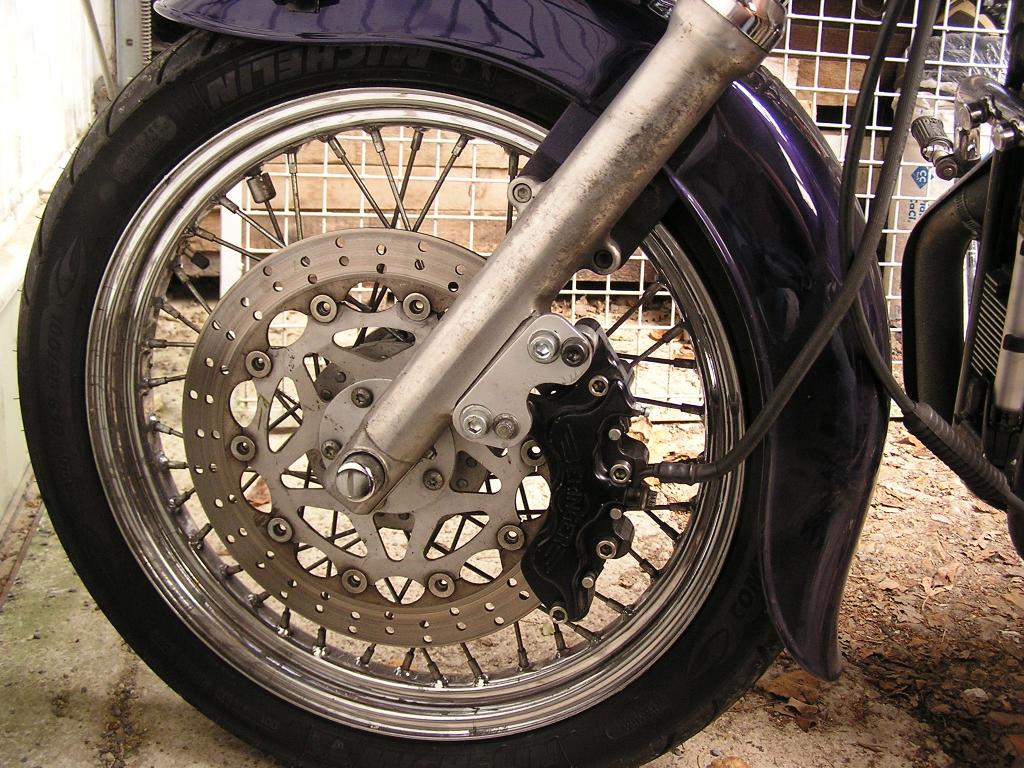

Je viens de monter un BERINGER 6 pistons pour HD trouvé sur Lecoincoin ( 200 € ) avec un disque 320 mm flottant ( 45 € ) et ça transforme totalement le freinage.
Seulement après tu te rends compte que la fourche appelle " au secours " si tu te mets à freiner comme un malade, mais c'est une autre histoire !
Mais tu peux te contenter simplement de monter un disque flottant 320 mm avec l'étrier d'origine, c'est déja beaucoup mieux, mais ça demande une bonne poigne pour freiner très fort.

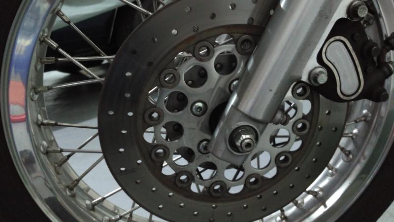

Pas de problème, j'ai effectué une demande sur LBC et j'en ai trouvé un.
J'ai déjà un étrier supplémentaire qui attend.
Il ne me manque plus qu'a démonter la jante, faire les mesures de précisions, la passer à la perceuse à colonne, et faire les filetages.
Et hop petite commande pour des durites avia pour raccorder l'ensemble.
Jeu 8 Sep - 11:42 (2016)
sangolink90
Inscrit le: 02 Sep 2016
Messages: 6
Localisation: 90000
Message Kit disque + étrier Beringer Répondre en citant
voila, la première phase, perçage et taraudage du moyeux. Les pièces (durites, banjos, etc.. sont en cours)
