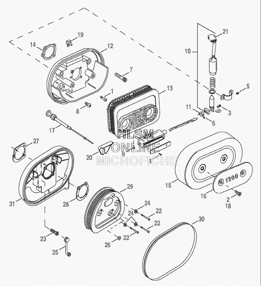

ce qui est abîmé c'est le logement de la vis 23 sur le modéle de gauche

quelle année ton spet ?
j'ai la boîte OEM pour un modèle 1999  ..
si ça pouvait t'aider  Okay

Tiens tiens...tout comme moi, explosion de la boite à air les inserts se desolidarisent
Idem, mettre des grosses rondelles ( après avoir bien réenfoncé les inserts à leur place sous peine d'entrées d'air)
Bon, faut pas se leurrer, on soigne le symptome, pas la maladie...
