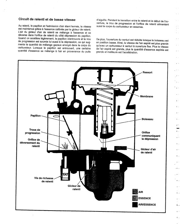

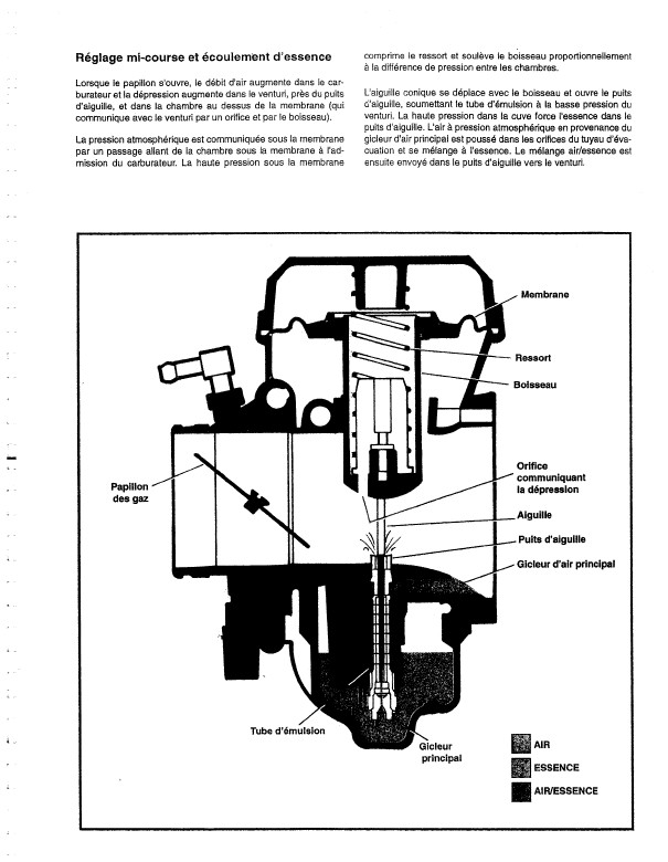

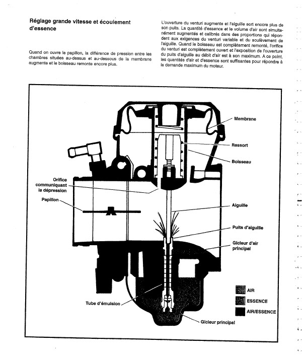

faut savoir que sur un carbu Keihin CV ,le gicleur principal , n'agit qu'a partir de la moitié de l'ouverture du papillon Wink
voila le principe de fonctionnement a differents regimes Wink
