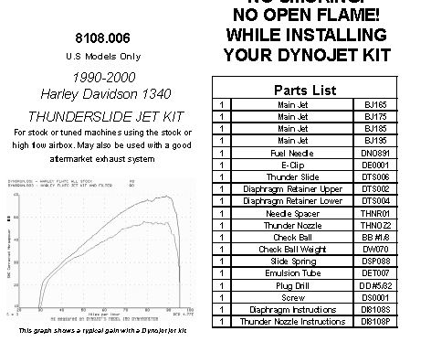

J'ai reçu mon kit Dynojet hier... mauvaise surprise, c'est marqué dessus "US models" only !!! Il s'agit de la référence 8108....
Je suis allé regarder sur le site www.dynojet.com , mais je ne vois pas de modèle spécifique à l'Europe...
Un connaisseur peut-il m'aider avant que je démonte tout et que je me rende compte que ce n'est pas le bon kit ?
merci

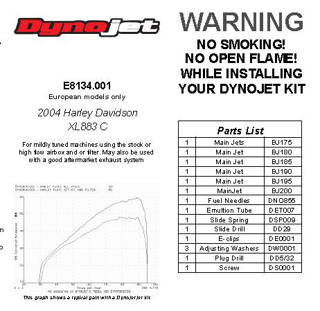

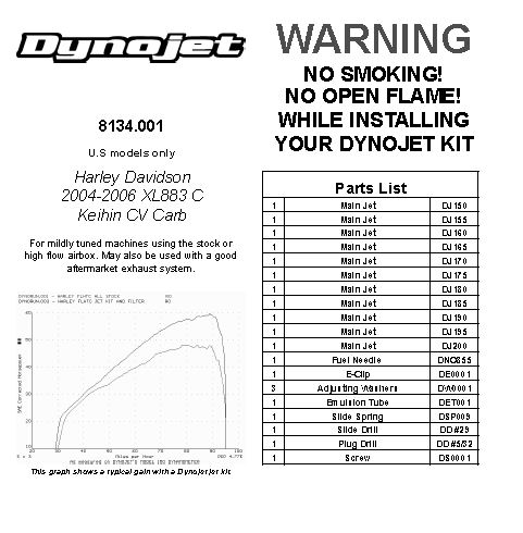

en fait la difference entre le kit US et le kit version Europe , c'est que sur le kit US , tu modifies aussi le gicleur de pompe de reprise :
ça c'est la liste des pièces du kit version Europe
et celle çi c'est le modèle US donc plus complet
le reste des composants est identique .
Et pour moi tu peux le monter sans soucis Wink
eagle A+

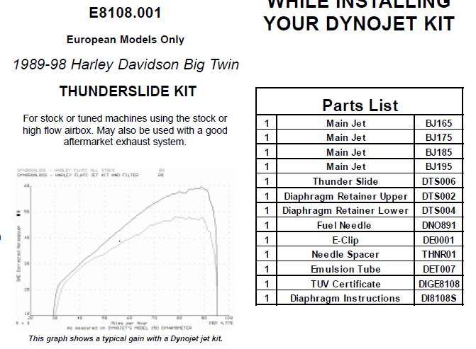

Message Kit de calibration carbu Répondre en citant
merci Pat pour ta réponse Okay
pas bien réveillé ce matin
je me suis planté de ref
c'est 8134.001
normalement c'est le meme principe

re ,
après une p'tite recherche , en fait la difference entre le kit US et le kit Europe , c'est le nombre de gicleurs inclus dans le kit et a mon avis c'est juste pour les normes d'homologation (pollution) car et je ne vois qu'une difference de reference au niveau du tube d'emulsion (pour moi le calibrage des trous est different ) sinon les aiguilles portent la méme reference :
ça c'est la composition du kit "Europe"
et la c'est le kit US
et pour moi ça se monte sans soucis
eagle A+
