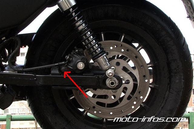

a votre avis quel est le couple de serrage de cet écrou Rolling Eyes

Manuel d'atelier 2013: 19,6 à 24,5 Nm
