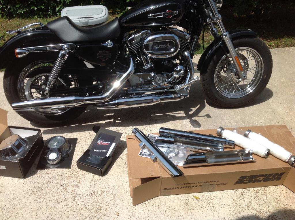

Salut
Avec aucune prétention je partage c tout
Pour mes chicanes je les misse dans le congélateur
Les silencieux badigeonner de liquide vaisselle
Pas de mal à aligner pour les vis
De mon temps à l'atelier on monter les pistons à l'azote

Merci pour les astuces. C'est toujours intéressant. Okay

J'ai enduit l'intérieur de mes pots de WD40, chicane bien alignée avec la vis qui la bloque et des petits coups avec un bout de bois pour enfoncer. Ca fonctionne bien.
Par contre, ne pas démarrer le pousse-cailloux tout de suite ! y'a quand même du WD40 dans les pots ...

Dingue comme un congélo peut etre multi-fonction Mr. Green
(déja utilisé pour des disques durs recalcitrant pour le même principe de dilatation(+/-) , mais aussi pour enlever les mauvaises odeur de gants cuir non lavables...)
Okay Merci pour l'astuce, ayant la même moto ,je vais etre attentif a ton retour sur ces pots /chicanes qui pour les sportster 2014 sont parmi les plus accessibles .
Bon stage 1 Cool

Attention à la moindre pluie, tu vas faire des bulles de savon derrière te pots Mr. Green

peut etre sympa le cote machine à bulle Mort de Rire
sinon merci pour l' astuce du congel et vraiment sympa le brelon
