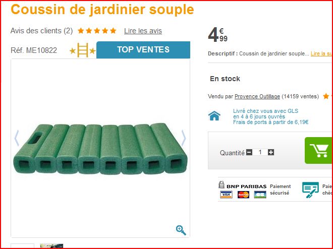

Si ça peut servir Question
Pour le calage, il y a ça dans les Bricorama :
Je m'en sers pour bricoler sur la moto ou pour la nettoyer quand il faut se mettre à genoux par terre pour la partie basse de la moto... Mr. Green Okay
Acheté chez LIDL, j'ai dû payer ça moitié prix que ce qui est indiqué sur la photo... Mr. Green
