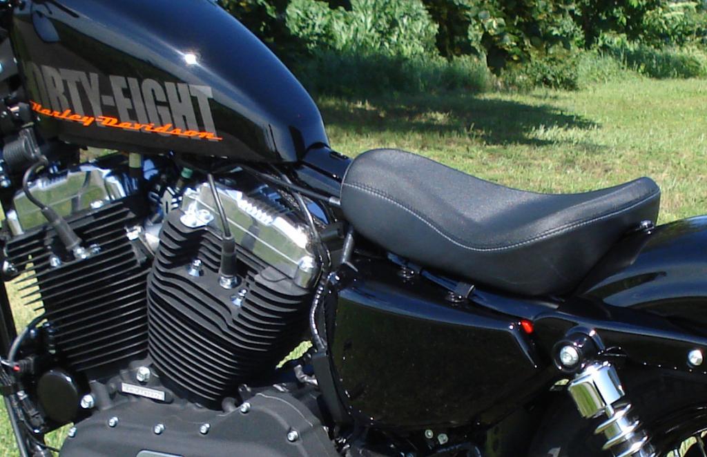

Par contre, on doit pas parler de la même gaine, pour moi de la gaine tressée, c'est ça :
http://cableorganizer.fr/images/biblio/techflex/nylon-expandable_lg.gif
J'en ai déjà monté plusieurs fois sur des motos anciennes (terrots Mr. Green ) et elle n'était pas ouverte, il faut passer l'ensemble du câblage dans la gaine.

alors comme dit pepito tu enroule autour et la gaine tressé tu la prend fendu à scratch comme celle ci
http://cableorganizer.fr/gaine-tressee-a-scratch.html?utm_source=COFR&u…
et t'aura un résultat cleen

moi j'ai mit de la gaine tressée fendue et ça tient nikel Okay

c'est étrange quand même..
sur mon 2012.. on ne voyait rien.. Shocked
economie de bout de chandelle. voir ce qui a était "économisé" ( genre.. gaine, goulotte ) et commander chez HD afin de retrouver la "finition" des modèles précédents Rolling Eyes

J'ai donc juste rajouter de la durite tressée à scracth au dessus de celle d'origine, nickel au moins on ne voit plus les fils électriques.
Par contre, c'est un peu chiant à poser car une fois coupée forcément la durite se détresse, je sais pas si vous avez une technique, j'ai "brulé" le bout.
Avec plus de patience, j'aurai du le coller.

Coupure au fer à souder avec une pane plate, en lissant sur quelques mm de large avant de couper.
