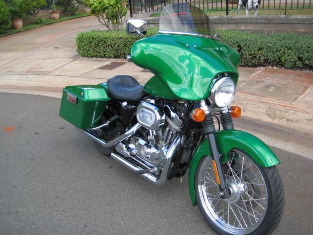

je trouve le nez de cochon trop volumineux par rapport à la taille du sport's .
à moins que ce ne soit l'angle de la photo : voilà un modèle aux proportions plus adaptées je trouve ( ne me demande pas les références je n'en ai aucune idée !! Mr. Green ). je le trouve vraiment classe celui-là
Jeu 3 Juil - 15:52 (2014)

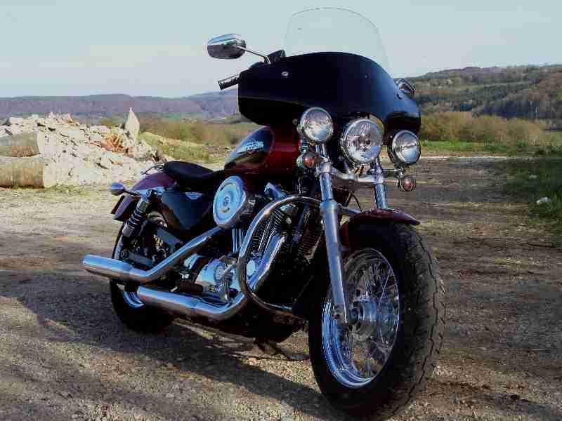

J'ai reçu mon nez de cochon du pays du soleil levant. Fabriqué et envoyé sous 2semaines contre 5 annoncées.
Emballage au top dans une boite en fibre sur mesure, envoi sérieux via UPS avec suivi etc...
Quand je pense que j'avais lu les pires trucs sur cette boite (Tsukayu) sur un forum yankee, je suis bien content d'avoir fait confiance.
Le produit est top, l'ensemble complet, monté en 2h sur le bord de la route avec une clef 6pans, et une clef de 10, j'ai pas fait plus de photos du montage car ce serait vraiment proche de l'insulte tellement c'est simple, 4 colliers sur les tubes de fourche:
Ce qui prend du temps c'est le réglage de la hauteur et de l'inclinaison avec montage roulage démontage etc... jusqu'à ce que ça colle.
Pour l'hestétique, chacun ses gouts, perso je le trouve bien raccord avec les proportions du sportster, bien plus fin que celui des glides, la finition est de bonne qualité, le montage de la radio est propre.
Au roulage, testé sur un bon petit ride connu avec une belle boucle de 300km aller vers le vexin, retour par la vallée de chevreuse (400km), c'est un régal!
Je retrouve le plaisir de rouler à l'ombre, la clope au bec à 100km/h, sur l'autoroute le comportement est sain, la moto roule droit au régul sans les mains, au besoin le son est puissant pour diffuser un bon blues sans couvrir la sonorité magique du twin, c'est exactement ce que je cherchais, je suis conquis!
