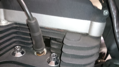

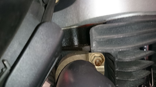

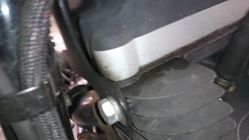

Bon je contribue aussi pour ma part ...
J'avais vu déjà qu'il y avait un petit suintement, elle était sous garantie et le cons m'avait dis, t'inquiète pas c'est normal, on verra à la révision ... Moi bonne poire je lui fait confiance.
Seulement maintenant à 16000 elle est plus sous garantie et j'ose même pas vous dire le prix qu'il m'annonce pour changer les joints ...
Du coup je voudrai le faire moi même mais j'ai un peu peur de faire une connerie, j'ai vu le blog d'HDmaniallac mais j'ai l'impression que ca fuit aussi sous les deuxième caches culbut ...
Voila les fuites :
A l'avant:
Sur les côté on voit le joint rouge qui dépasse Shocked
Et le cylindre arrière, la c'est peut etre moi qui ai mis un peu trop de WD40 en démontant mes pots
Harley Iron - Stage 1 - SE + Vances & hines
La meule !
Mer 6 Jan - 15:59 (2016)
Messages: 18 942
Message [RESOLU] Suintement joint de cache culbuteur Répondre en citant
1 Tu envoies chier le cons
2 tu achetes des joints Cyco ou Cometic
3 Avec les economies tu achetes aussi la dynamometrique qui va bien
4 tu es fier d'avoir une clé "gratos" et un moteur qui pisse plus Okay
