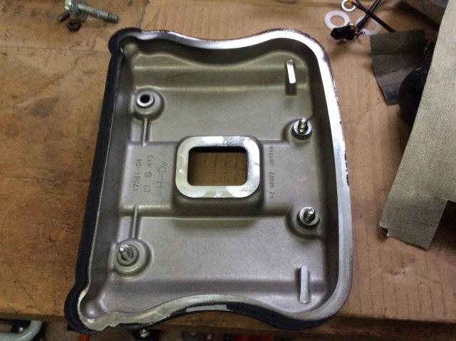

Message Nettoyage plan de joints caches culbuteurs Répondre en citant
En écho à ce que j ai marqué sur le topic de ma meule, je me permet d ouvrir ce post
Voila j ai un suintement d huile depuis le début au niveau de mes caches culbuteurs, normal, ils sont noir wrinkle et apparement c est la maladie.
Faisant un Check up/transfo, hop c est parti j ouvre cette après midi et la surprise Shocked
Ils peignent aussi les plans de joint à la fabrication Shocked
Plus qu un long discours, photo
Et meme chose sur les culbuteurs d ailleurs
Bon en dehors que ça va être plus drôle de démonter les culbus, et encore, avec quoi je peux nettoyer ces traces de peinture? Comme c'est de l alu je veux pas faire de connerie, papier abrasif fin? Produit chimique?
Merci pour vos réponses Okay
Dim 20 Mar - 19:21 (2016)

Message [RESOLU] Suintement joint de cache culbuteur Répondre en citant
Le doudou dit : OMG la peinture! Parfois chez Harley c'est des bons à rien... (Souvent)
Il dit aussi : ponçage au 400 voir 600 à l'eau, en y allant mollo... Okay
Dim 20 Mar - 19:38 (2016)
Messages: 11 190
pour tes plans de joints , il ne faut surtout pas poncer mais plutôt gratter avec un couteau pas trop coupant
Dim 20 Mar - 19:52 (2016)
kreatur
Inscrit le: 22 Fév 2016
Messages: 2 321
Localisation: DRÔME
Il risque de le marquer avec un couteau, et après ce sera plus un suintement...
Le doudou a refait son carter comme ça, ça roule nikel.
Dim 20 Mar - 19:57 (2016)
