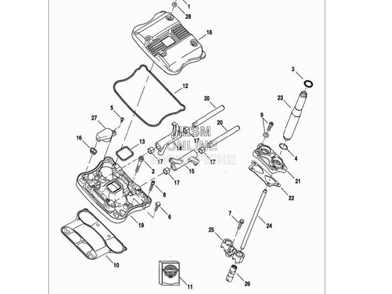

si on change que les joints 11, 12, 13 il n'y a pas besoin de toucher aux tiges de culbu ?
Dim 10 Nov - 10:14 (2013)
Messages: 20 373
Message [RESOLU] Suintement joint de cache culbuteur Répondre en citant
En général c'est le 12 qui suinte. Donc pas la peine de toucher aux culbuteurs et aux tiges de culbu.
Tozaure a écrit:
@eagle52 :
Salut ,
pour l'arriere sur les anciens moteurs avec les caches culbuteurs en 3 parties , il faut enlever les tiges de culbuteurs , pour pouvoir sortir la 1" partie qui touche la culasse , sinon avec la poutre centrale du cadre , ça ne passe pas pour la demonter et y a pas la place et tu ne peux pas !
Attention de bien les reperer car elles ne sont pas de la même longueur ! Wink
Par contre pour les nouveaux moteurs avec les cahes culbuteur en 2 parties , je ne sais pas Embarassed
et la clé faut la couper sinon avec le cadre , une clé "normale " ça va pas ! Wink (pour l'arriere ,je parle )
eagle A+

j'ai démonté le cache arrière sans difficultés mais pour l'avant,même après avoir démonté la bobine,le plastic du faisceau électrique me gêne vraiment Exclamation
(je me demande comment ils font en cons?) Question
sinon après avoir regardé le bon schéma,il faut que je remplace aussi le joint N°10 puisque mon sport est de 2008(cache culbu en 2 parties donc).
il faut que je démonte tout Rolling Eyes et ça va donc plus loin que sur le blog de HDmanillac...
y a t-il un truc à surtout pas faire ou des éléments qui ne sont pas nécessaires de démonter???
Normalement ça passe en dé-clipsant la grosse gaine plastique autour du cadre.
Ven 17 Jan - 19:35 (2014)
ok pour la gine Okay ,je voulais éviter de tout démonter mais bon... Mr. Green
par contre pour le reste, tu n'as pas démonté jusqu'au joint N°10 (notamment dans ton blog!)
rien de particulier?
de toute façon la fuite vient de là donc j'ai pas le choix!
Non j'ai pas touché le n°10.
La grosse gaine tu la déclipses mais tu la laisses en place. Le jeu suffit pour sortir le cache culbu.
Attention à pas rayer les portées de joint.
Ven 17 Jan - 20:02 (2014)
