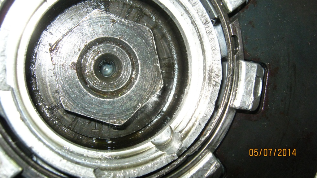

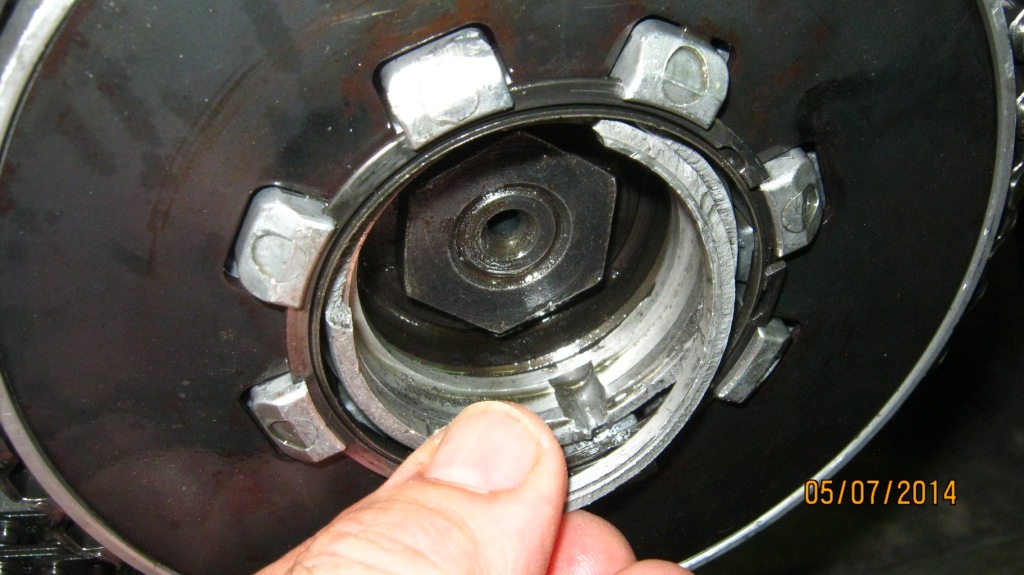

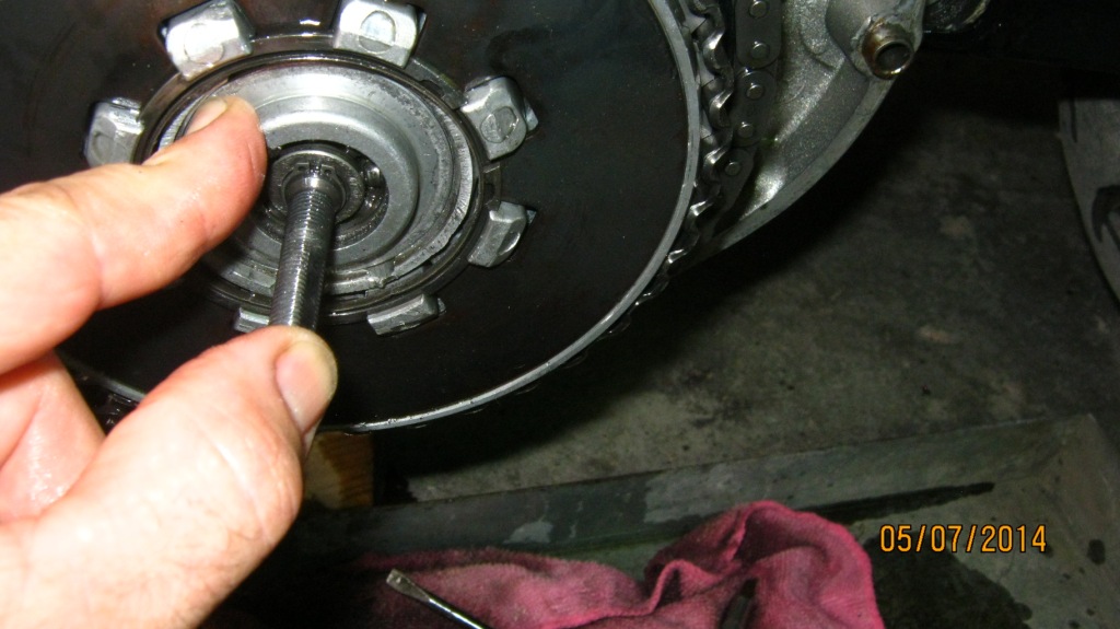

bonjour,
j'ai régler la garde interne et externe de mon embrayage en lisant les post du forum et hier en faisant un tour il y a un bruit comme si cela frottait dans le carter. j' ai démonté le carter.j'ai installer le compresseur d'embrayage et en serrant le plateau qui tient le clips tout c'est arraché.
la visse de réglage interne de l'embrayage a un jeu de 1 cm de gauche à droite et 7 mm d'avant en arrière. mon problème est comment changer la pièce qui c'est arraché pour pouvoir changer le roulement de la tige de réglage
merci de votre aide

arffff ! la merde!! Shocked
bin a part changer cette pièce , y a pas grand chose comme solution Rolling Eyes

comment fais-tu pour démonter cette pièce (plateau de pression?) elle semble coincé. Question

avez-vous une adresse pour acheter cette pièce? Crying or Very sad

il faut compresser le diaphragme pour donner de l'aisance au circlips et le virer
ensuite tous les disques tu auras dans la main

merci je vais essayer Okay

il faut te faire un outil
si tu cherches sur le forum , tu devrais trouver ça
