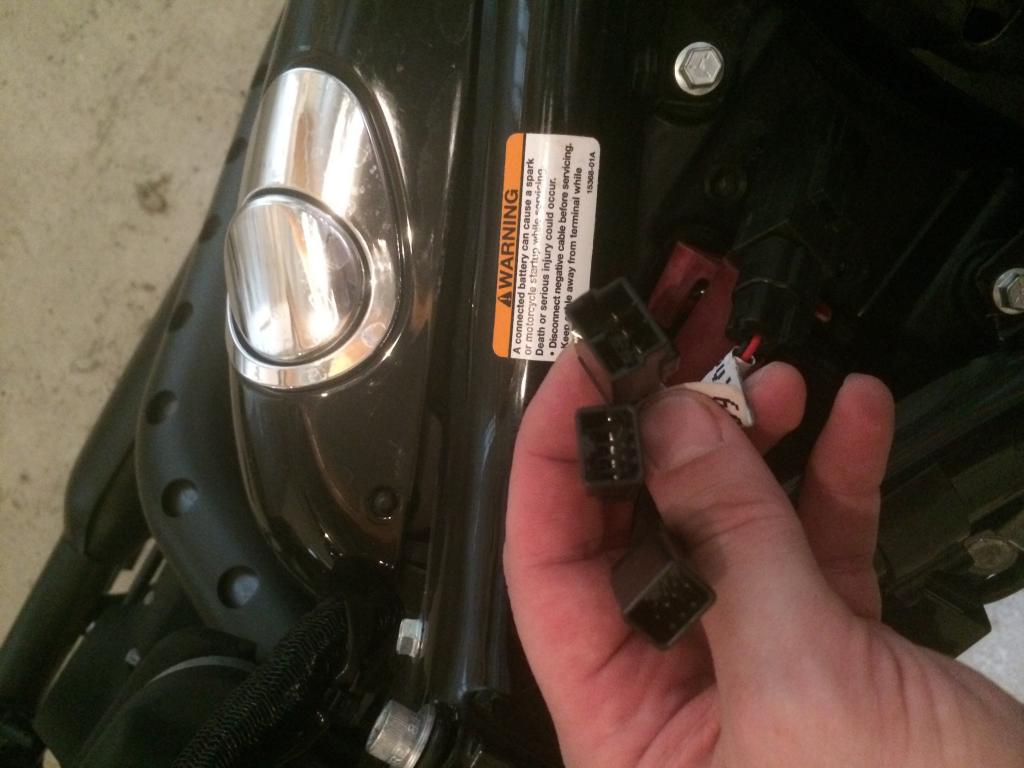

Lorsque j'ai fini de déposer mon GB, il me reste les 3 fiches femelles de la photo ci dessous.

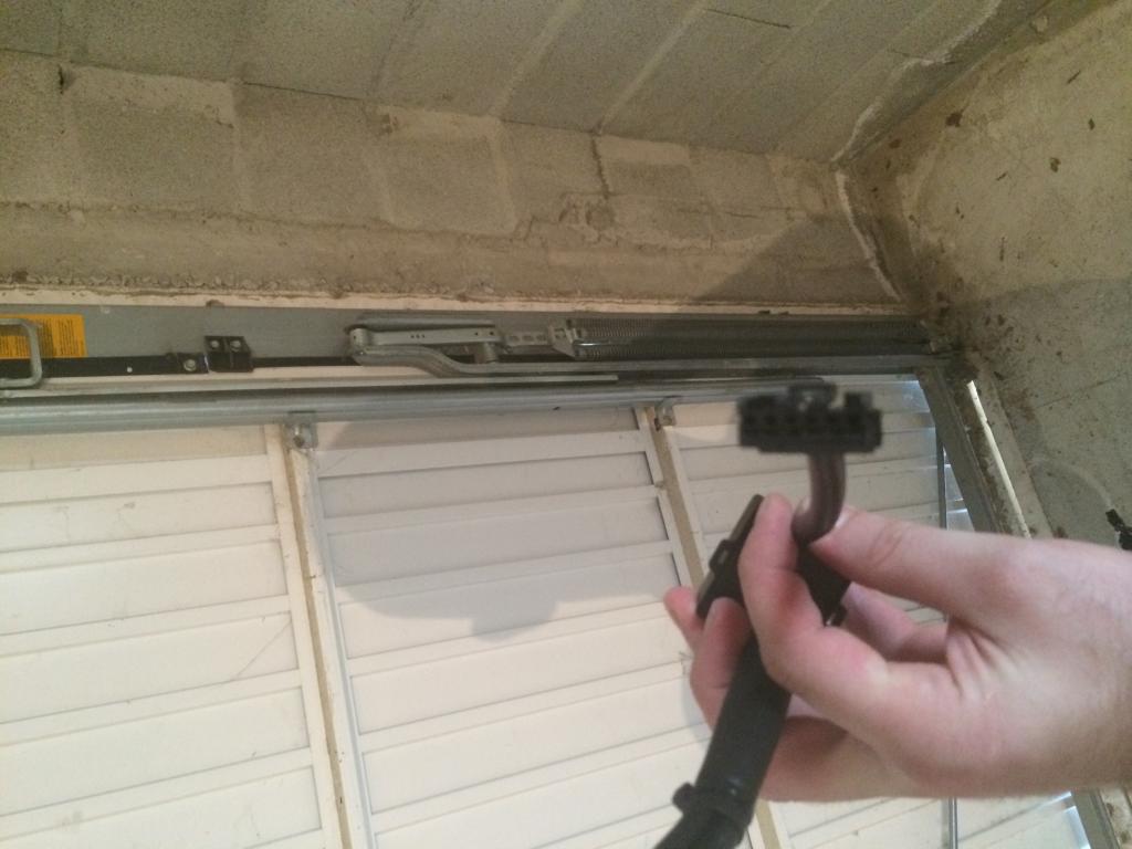

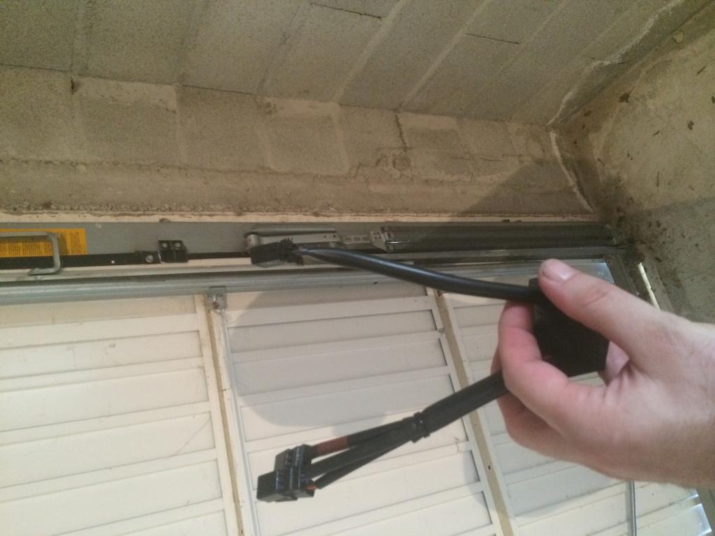

Pour les clignos j'ai 2 faisceaux que je dois raccorder à un adaptateur (photo ci dessous).

Mon problème concerne ce fameux adaptateur qui a l'autre extrémité à une fiche de 6 broches non compatible avec les 3 fiche femelles !
Quelqu'un a t il un conseil à me donner ?

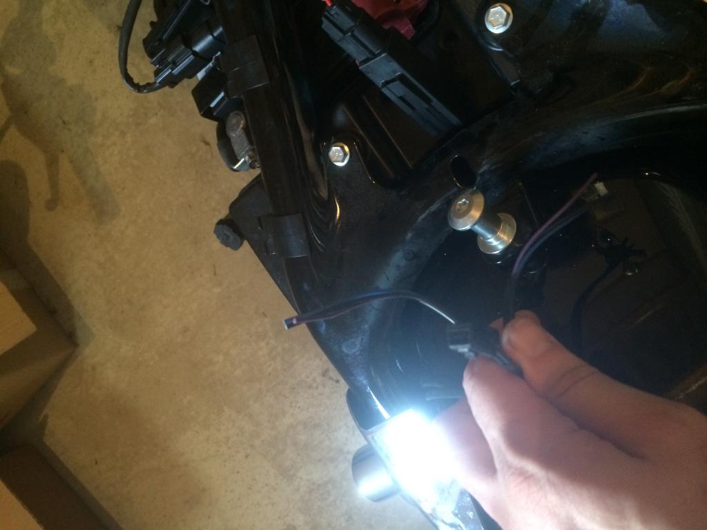

Photo 1

Photo 2

Photo 3 et 4 (adaptateur)

ce serait pas un 2014 ton R ?
le mieux je pense c'est que tu demonte délicatement les fiches de l'adaptateur tu teste les fils pour savoir qui est quoi et remonte dans une fiche compatible avec celle d'origine du brelon voir dans celle des feux d'origine ( pour démonter les fiches va voir sur le tuto pour passer les cables dans le guidon)
