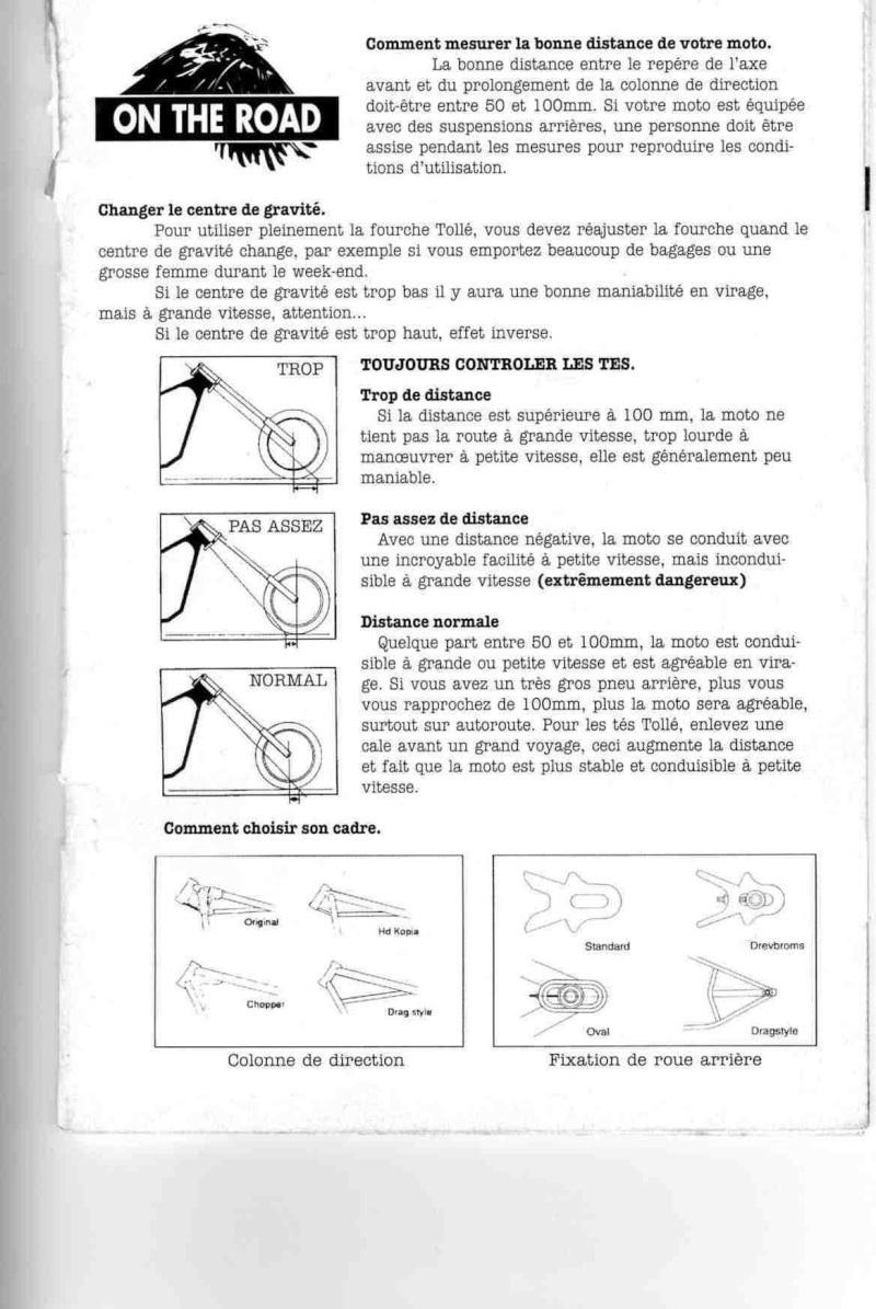

Contacte moi en MP
Lun 21 Juil - 22:26 (2014)
Messages: 27 580
Message probleme de direction bizarre Répondre en citant
Pour ce qui est de l'incidence du rake sur le comportement de la bécane. Wink
Lun 21 Juil - 22:58 (2014)
Don Long Juan
Inscrit le: 01 Déc 2012
Messages: 4 686
Localisation: Pyrénées
j'aime bien le passage:si vous emportez beaucoup de bagage ou une "grosse femme" durant le week-end! Mort de Rire
=> Le 8 carbu alias El Viento
=> Le Gros Bob
Mar 22 Juil - 06:39 (2014)
Messages: 27 580
Ben, au départ, il avait pensé à "si votre femme a la gabarit d'une truie"... Mais ils ont pensé que ça pourrait choquer! Mort de Rire
Mar 22 Juil - 08:57 (2014)
