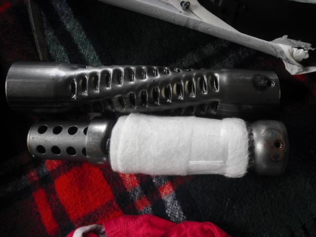

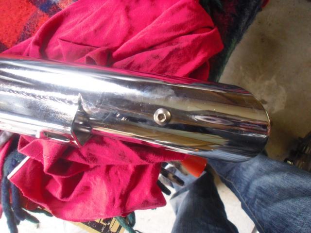

Salut,
faut que je vérifie sur les miens mais de mémoire il y a un trou sur le coté des pots pour une vis qui vient maintenir la chicane en place. Elle doit être planquée derrière le pare chaleur!
Tiens je viens de retrouver des photos du montage

A merci c cool de ta part. Mais je pense devoir démonté le pare chaleur avant.

Message Chicane Vance ShortShot Répondre en citant
oui la vis est sous le pare chaleur...
