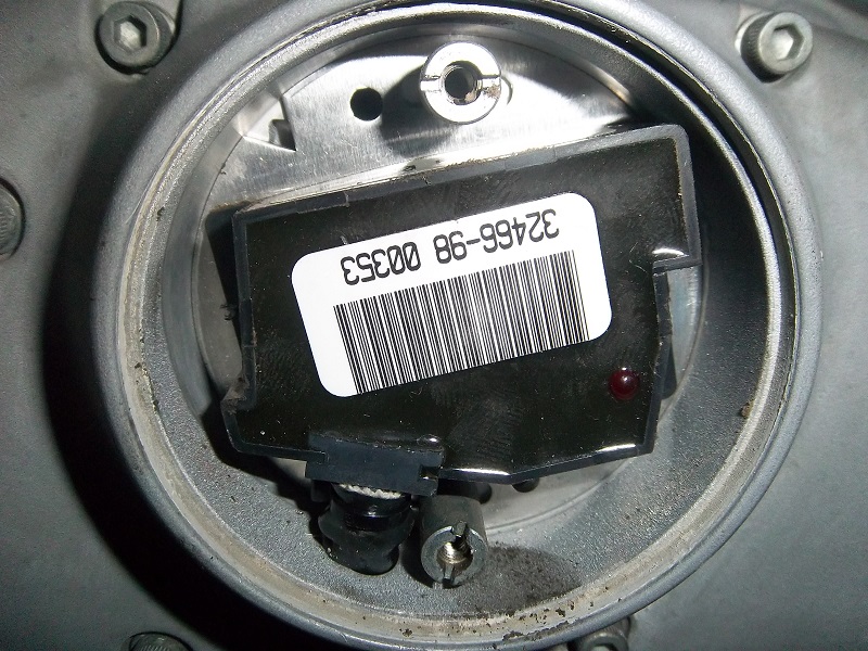

Je suis pas superstitieux mais y'a de quoi le devenir.Apres le remplacement de mon regulateur et de mon alternateur,voila mon allumage qui part en c.....es.En procedant a un essais apres le remplacement des pieces et surtout apres une 2 semaines de pluies intenses,revoila la canicule. Apres +/- 1/2 H de route,des pets brefs a l'echappement ,soubresauts,redemarage,quelque kms et rebelote,moteur qui s'arrete,stop en pleine cambrouse et retour a la maison sur un plateau.Je change mes bougies,nettoye le filtre a air,redemarre et c'est reparti.Je roule environ 1/2 h et retour des pets,arret moteur et redemarrage impossible(toujours la canicule!).je laisse la becane chez une petite vieille bien sympa et on me ramenea la maison.Le lendemain,je vais la rechercher,ma femme me suis au cas ou??,et je parviens a rentrer sur un filet de gaz non sans avoir failli rester sur le carreau par 3 fois sur une trentaine de kms!!Dés que le moteur est bien chaud,ça pete,ça s'etouffe....
Donc,voila,je rentre a la maison et la arret moteur aprés une explosion.j'avais prevu une bougie en poche,je branche,un coup de demarreur et pas d'etincelles.j'attend une 1/2 h et elle redemarre!Diagnostique,coupure d'allumage par intermitances et du a la temperature.Je vois du cote de l'allumage,je demonte le cache,
je vois le module mais pas le capteur
derriere
comme je voudrais etre sur de changer la bonne piece(vu le prix vaux mieux pas se gourer)
je voudrais tester le module,le capteur(mais la je trouve pas)

ben deja sur le forum
http://www.forumsportster.com/redirect1/http://toclic.com/hd/manuels/1986-2…

Merci sith,j'ai parcouru toutes les pages "electricité" du fofo et j'avais pas vu. Crying or Very sad
Mon rosbyf etant tres limite,je vois ça avec un poto qui en connait un peu plus et on essayeras de se demerder. Okay
