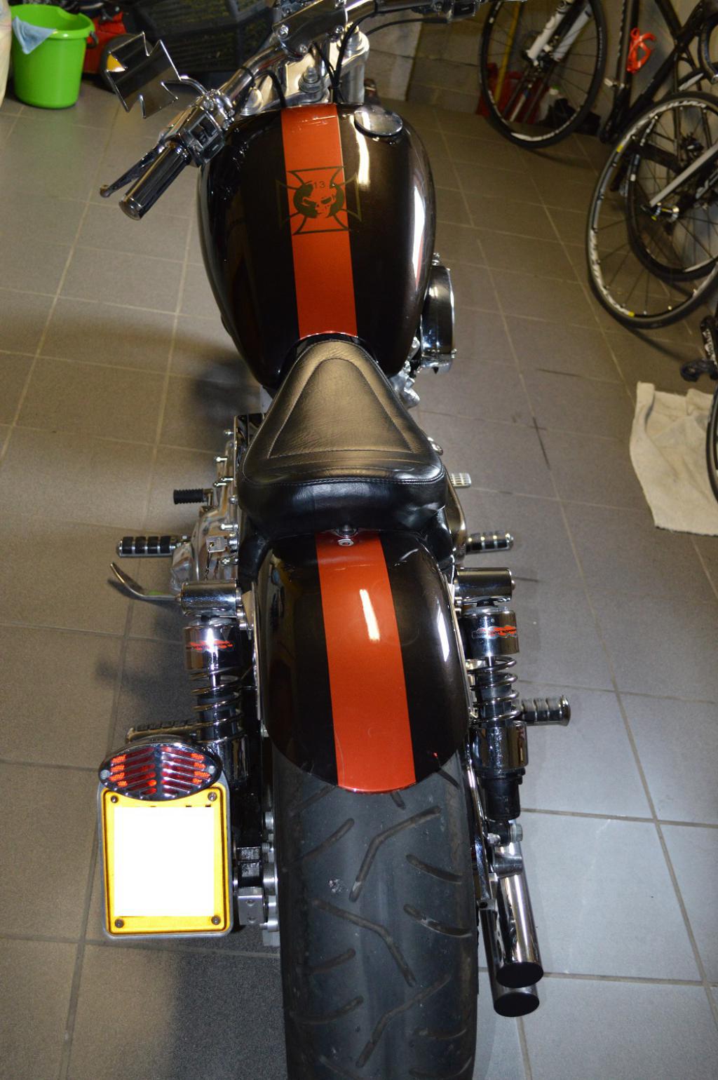

Je veux bien un peu d'info sur ton garde boue arrière, tu l'as trouvé ou la ref et marque si tu as ? il fait quel largeur ?
http://sportster.xooit.com/t4593-La-mutation-de-mon-1200-S.htm
Dim 3 Mai - 22:16 (2015)
fredfon
Message Fourche GSXR ou BUELL sur Sportster Répondre en citant
j'ai eu cette moto montée comme sur la photo , donc je ne sais pas te repondre.
je sais juste qu'il a été coupé, je suppose qu'il est d'origine.
Lun 4 Mai - 06:24 (2015)
