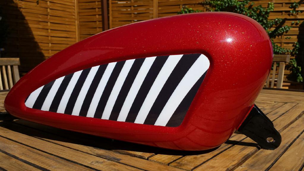

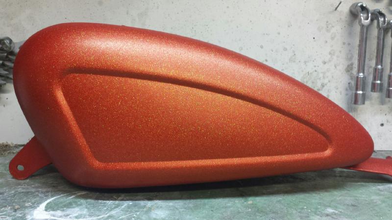

Alors voici un compte rendu.
Réservoir Peanut 14,9L commandé chez Zodiac.
Après réception la préparation est faite par un ami dont c'est le travail.
En premier traitement étanchéité par passage au Restorm.
Ensuite le réservoir brut a tout de même nécessité un enduit pour lissage des soudures.
Puis forcément apprêt.
Ensuite viennent les images.
Première application de peinture avec paillettes gold 200 microns.
L'aspect à ce stade n'est pas du tout la couleur une fois le vernis métallisé posé.

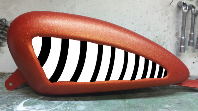

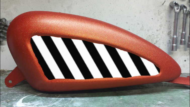

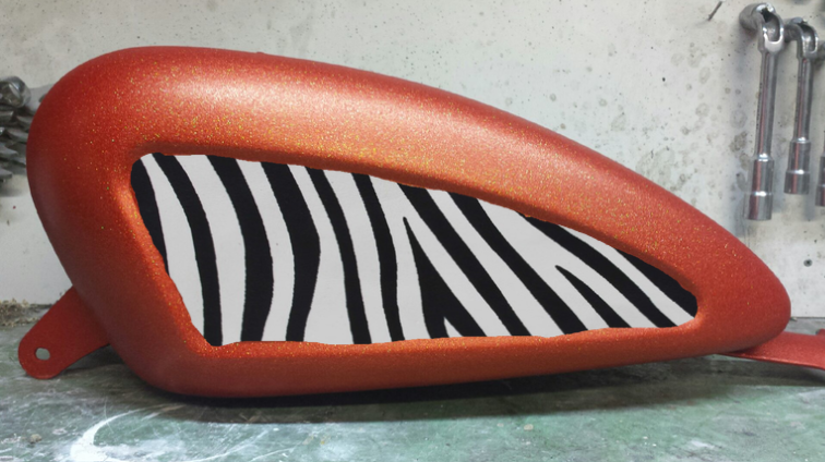

Ensuite j'ai fait des simulations photoshop pour le motif.
A la base je partais pour le motif zèbre, mais pour des soucis de réalisation on est parti sur du Sticker par la suite.
Pose des couches de vernis.

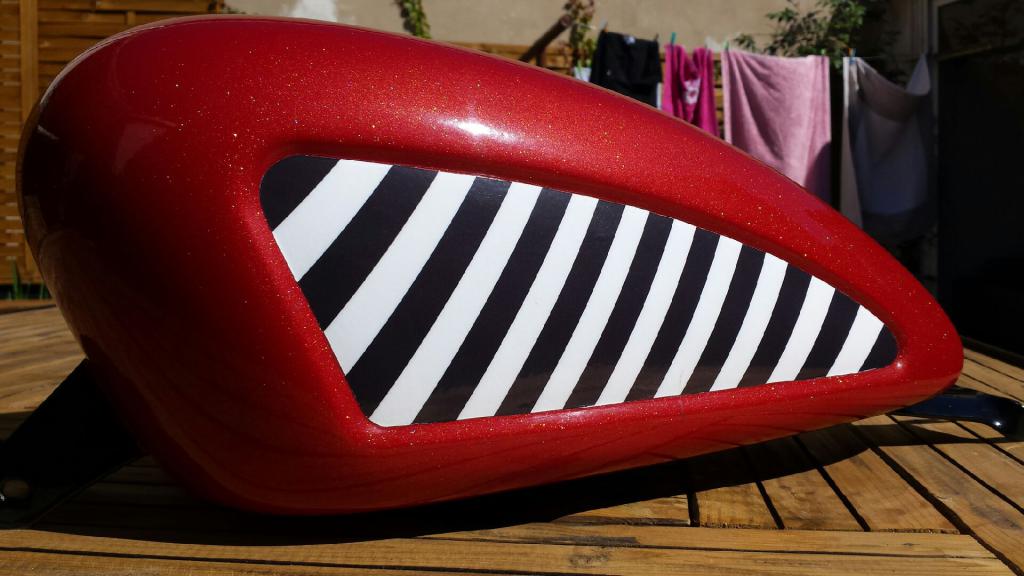

Ensuite pose du sticker puis passage d'une nouvelle couche de vernis par dessus. C'est là que ça a carrément merdé et on a pas compris : une fois le vernis posé, le sticker a commencé à cloquer, des microcoques mais nombreuses.
Tout a été donc retiré puis on a décidé de replacer de nouveau des sticker sans passer de venis au dessus cette fois ci. Le sticker risque de s'abimer avec le temps mais en même temps ça me permettra de changer le motif à ma guise sans toucher à la peinture en dessous !
Donc le rendu final est celui ci, avec volontairement une asymétrie entre les côtés.
J'imagine que cette peinture un peu particulière ne plaira pas à tout le monde mais moi j'adore !!! Cool
Tout ça va bientôt être monté sur mon 48 noir d'origine.
