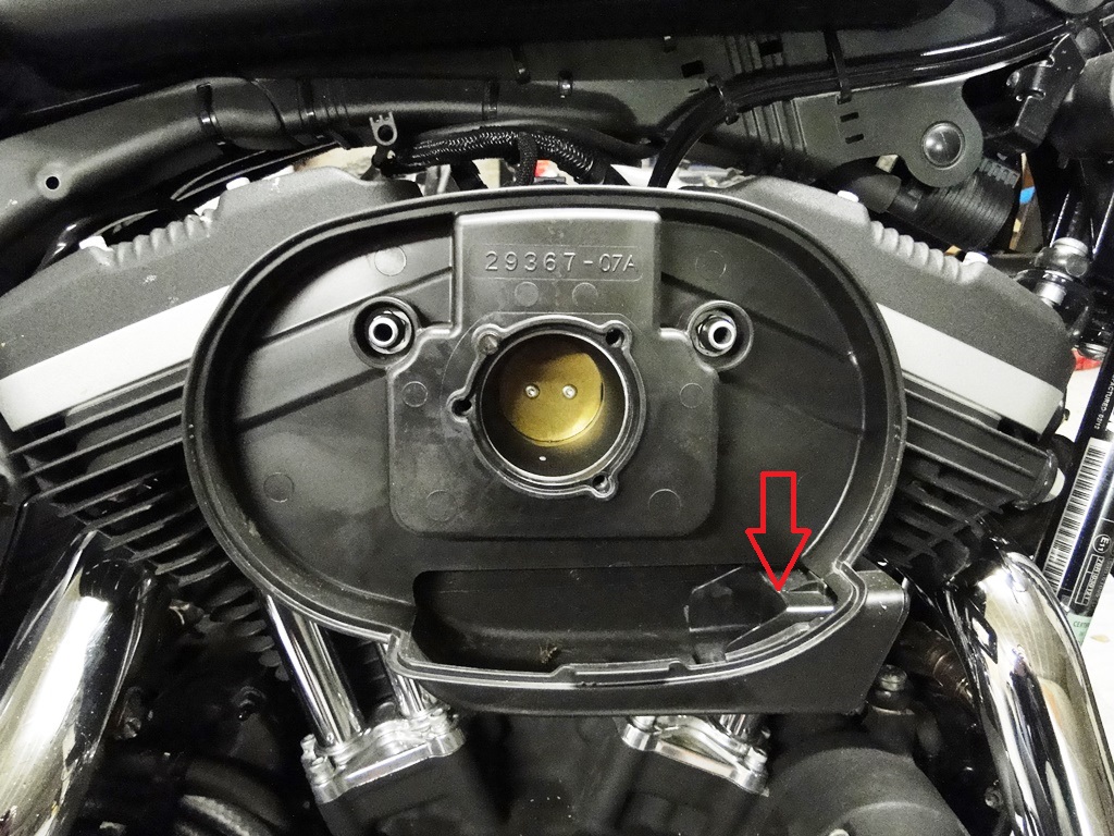

Il serait aussi intéressant de faire un auto tune avec et sans le snorkel (c'est la pièce en plastique qui réduit l'entrée d'air de la prise d'air) pour voir si ça influence quelque chose.
La pièce en question

En démontant mon filtre il y a qq. temps j ai cru que c était le filtre d'origine alors que j ai un stage 1 se. Or, si c est la ref 29044 04b il s agit de la ref hd pour le stage 1.
Par contre on m a parlé du clapet qui devrait rester ouvert pour bien optimiser la chose. C est une connerie ?

Pepito a écrit:
Quel clapet ?
Celui qu on voit sur la tof du dessus en doré. S en est bien un non ?

Pour Captain Corsica, le clapet que tu vois n'est autre que le papillon des gaz, retire le et ça sera rupteur en permanence dès le démarrage Laughing

Takanka a écrit:
J'attend de voir le résultat.
Salut,
Je n'ai pas encore ouvert mon filtre d'origine (j'attends ma clé BTR à la bonne taille Wink, mais est-ce que ça s'enlève facilement le snorkel ?
Je vais faire mon stage 1 avec le filtre KN dans la gamelle d'origine car j'ai peur que de la flotte rentre dans le moulin si je roule sous la pluie (il peut pleuvoir à tout moment dans le sud-ouest^^), mais du coup faut que je vire ce satané clapet Wink
Merci d'avance !
