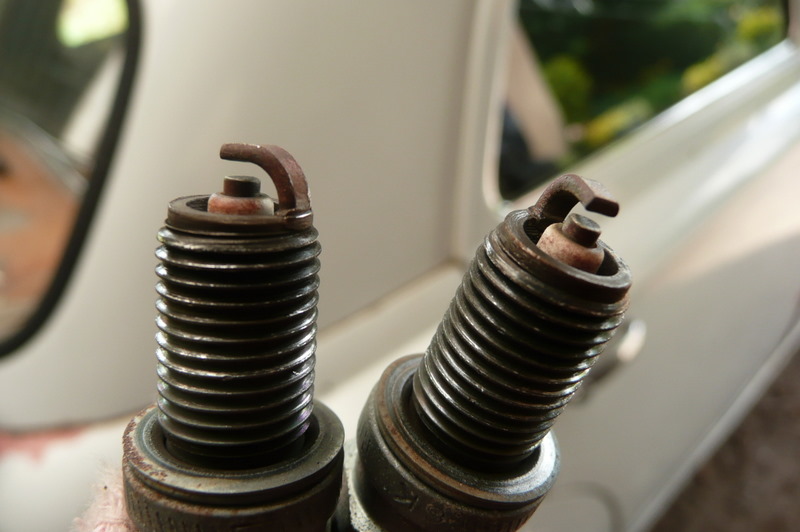

Un retour d'expérience sur modif sans carto.
Suite au premiers posts de CSB (merci pour les échanges en mp Okay ), j'avais envie d'essayer les nightriders, pas pour gagner couple ou puissance mais pour voir 1 si la température du moteur diminuait en enrichissant le mélange et 2 si mes pétarades à la décélération diminueraient elles aussi. Ma config de départ : 2007 1200 R stock avec pots dépastillés (presque au max), 115OO km. J'ai acheté des VIED il y a environ 2 mois et depuis près de 2000 km en + au compteur.
Un extrait de mp envoyé à CSB après mes premiers essais : "ce matin un coup de tournevis à droite toute (13.7) et essai. C'est difficile à dire mais là j'ai ressenti une différence dans le comportement de la machine, la relation avec l'accélérateur est différente, un peu comme si on avait mis de l'huile, le comportement m'a semblé plus fluide, plus agréable. Niveau pétarades c'est mieux aussi, même si elles existent toujours...". Avec le recul, je confirme.
Une tof des bougies avec cette config.
1 mois après la pose des VIED, j'ai monté un filtre SE et changé mes bougies pour des iridium. Le changement de filtre a apporté un plus au niveau du comportement moteur (montée en régime) et j'ai fait varier les réglages des VIED entre 14 et 13.7 sans problème particulier au niveau carto (trou à l'accélération, ratées quelconques...). J'ai ensuite calé les VIED à 13.8 et je ne les ai plus touché (environ 1000 km).
Ma conclusion : pour l'utilisation des Nightriders, le bilan est positif au niveau comportement moteur (souplesse, agrément), pas de modif de la carto nécessaire. J'aurais aimé faire des mesures sur la température mais je n'ai pas pu le faire. Mes pétaradades n'ont pas disparu. Le point faible reste que les résultats des modifs effectuées demeurent en général du domaine de l'impression ce qui ne remplace pas des mesures ou des données lues directement sur l'ECM (ex : comment voir la différence entre un réglage à 13.9 et 13.7, objectivement je n'en ai pas vu ?). Je pense que c'est un bon compromis pour une évolution transitoire avant un vrai stage 1, ce que je viens de faire en full SE (merci Fred pour les tutos flash et ralenti Okay ). J'ai enfin de belles décélérations sans pétarades...
