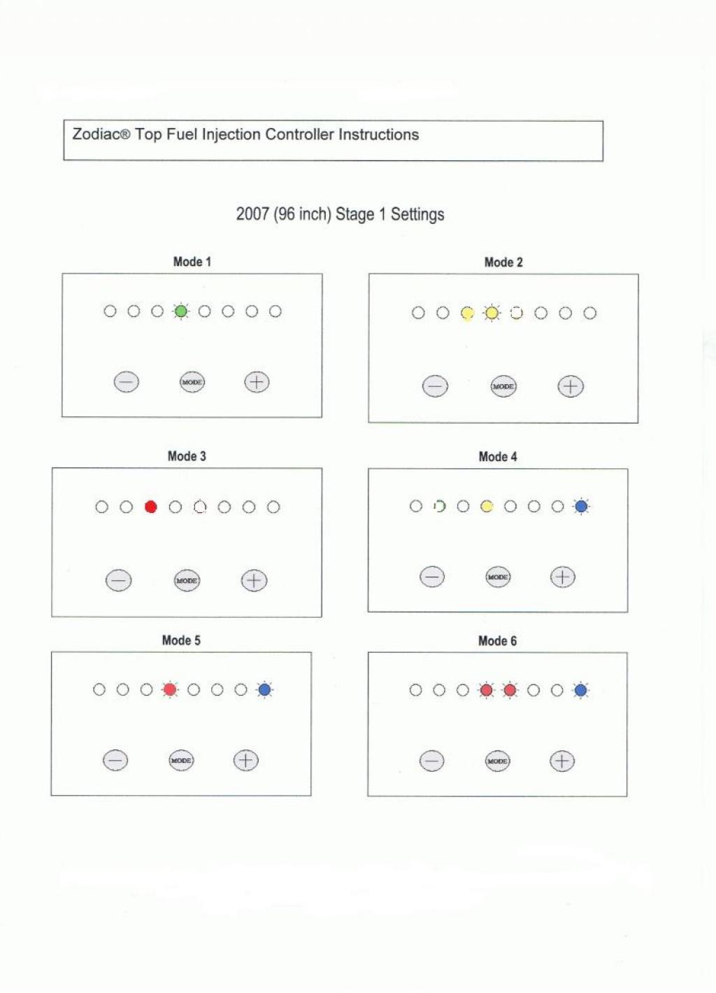

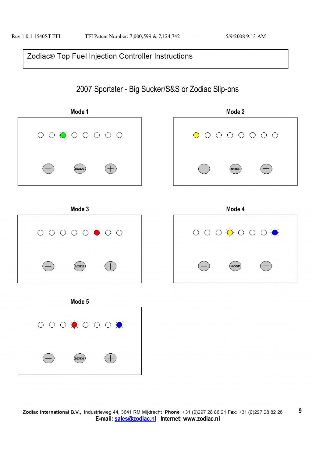

alors les préconisations zodiac sont celles ci
rien ne vous empeche de diminuer le 1 et augmenter un peu le 2
au fait quand depuis le debut je dis 6 modes, personne ne réagit que je me plante et qu'en fait il n'y en a que 5 (le 6 modes etant pour les 96inch).
Pas grave les loulous. je l'avais pas vu tout de suite.
Druman te stresses pas tu as bien tous les modes
allez bon prince je vous joins le pdf complet en anglais
http://www.sendspace.com/file/h5u5zq
