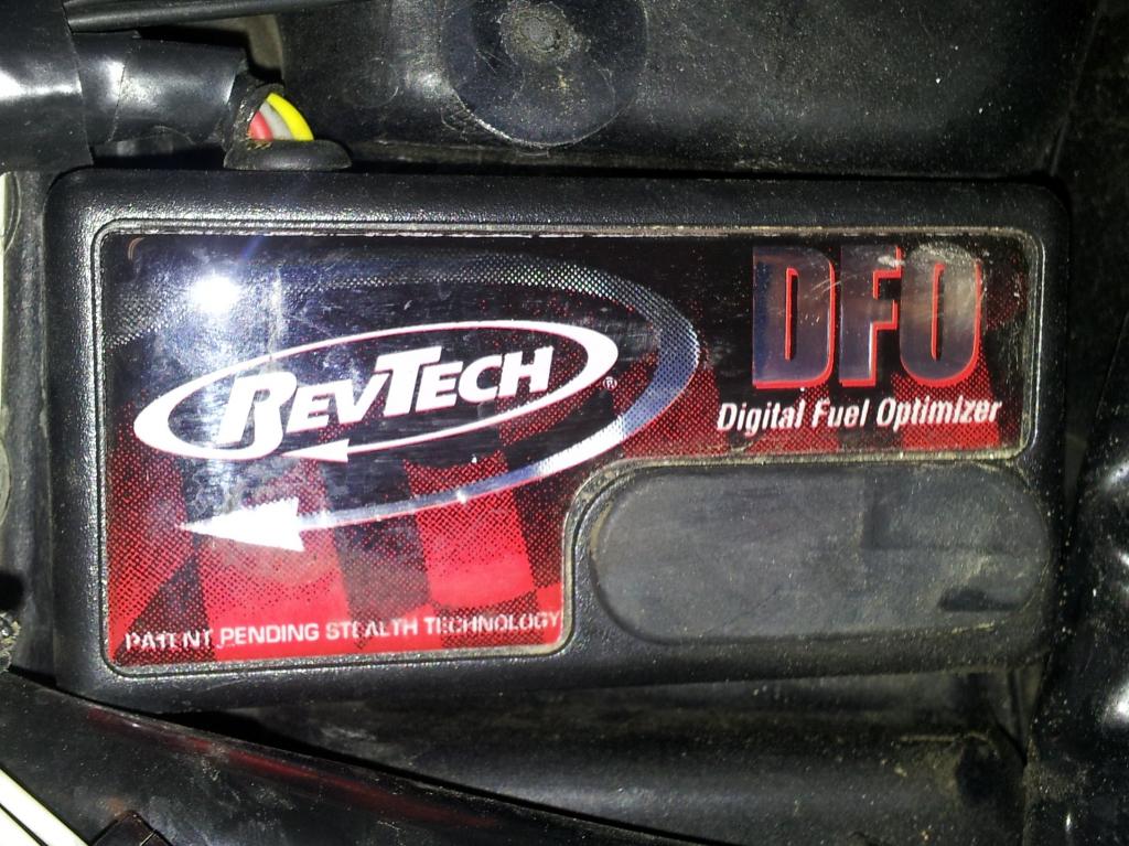

voila la bete, il a ete monter sur la becane par un gris dans mon coin et je voulais savoir si on pouvais regler le ralenti sens etre obliger de retourné voir le gris
http://sportster.xooit.com/t2779-voici-AL.htm
aout 2012
Ven 10 Mai - 19:07 (2013)
Messages: 10 377
Message Stock, carto, leurres ou boitier TFI (retour sur TFI page 5) Répondre en citant
Comme tous les TFI, le ralenti ne se règle pas...
Simplement, sur les plus récents avec les boutons +, - et MODE, lorsqu'on met le mode 1 sur 1, on constate une baisse du ralenti à chaud uniquement, par rapport au réglage d'origine sans boitier...
Et même pour les plus sceptiques qui disent que c'est pas possible de baisser le ralenti avec un TFI (n'ont qu'à plonger dans la fosse... Mort de Rire ), c'est un fait constaté par tous ceux qui ont monté ce boitier...
Mais on ne peut pas jouer sur le réglage, il se cale tout seul plus bas... Le changement de position du mode 1 ne fait rien varier, à chaud, le ralenti est le même quels que soient les réglages, et c'est comme ça...
Avec les boitiers plus anciens, comme celui que tu montres en photo, je ne sais pas si ça joue ou pas... Rolling Eyes

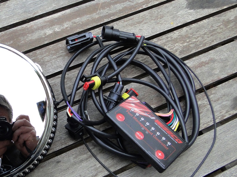

Bonsoir,
c'était Noël aujourd'hui ...
Un windshield et enfin le filtre et le boitier achetés aux USA il y a un mois:
21 % de chvo en plusse? Faut que je regarde de plus près:
Bon, ce soir, je suis trop crevé, demain, j'ai trop de boulot ... vous serez là ce weekend pour me filer un coup de main pour le boitier? Mr. Green
De toutes façons, il pleut. Crying or Very sad
Sérieux, je ne me fais pas de soucis pour le filtre, mais l’électronique, ça me fait flipper un peu.
Genre, "si je débranche la batterie et la rebranche à la fin, faut-il tout réinitialiser la bécane?"
Okay, okay, je sors, ce n'est pas encore le weekend ... Rolling Eyes
Laughing

Bon, les gars, je reviens de 35 km de test du boitier Wiseco associé au filtre Arlen Ness Billet Sucker et des pots Twinslash de chez Vance & Hines.
Ce que j'en pense?
Wuuuhaha! Est-ce possible que j'ai une troisième qui va jusqu'à 110 km/h et la quatrième jusqu'à 140 km/h? Je n'ai roulé que quelques kilomètres sur la N20 et avec le casque jet, mes yeux pleuraient trop fort pour observer le compteur correctement.
Mais j'ai fait au moins 30 km sur petites routes sinueuses: quel pied! En sortie de virage, de 1,500 à plus de 5,000 rpm (estimés, y pas de compte tour sur ces putain d'Irons!) sans s'étouffer, sans saccades, smmmoooooth!
Peut être un peu moins de couple, mais une rallonge digne d'une japonaise de quatre cylindres. Et le tout dans un bruit qui me fait furieusement penser à ma BSA Thunderbolt. J'entends le sifflement de l'air qui rentre dans le filtre (Big Sucker, huh!) mais est-ce possible que la tonalité des pots ait changé aussi? C'est rauque, c'est .. jouissif. Mr. Green
Et le tout sans aucune pétarade!
J'ai fait exprès d’accélérer et de brusquement relâcher la poignée de gaz. Et ben, ça ralentit, c'est tout. Pas un pet. Very Happy
Réglage usine, on verra plus tard si j'ai le courage - ou le besoin - de peaufiner. De toute façon, le moteur était trop chaud pour sortir les bougies ...
Si ça vous intéresse, j'ai fait une petite vidéo du son du moteur, mais je ne l'ai pas encore postée sur YouTube.
Mais qu'est-ce que j'ai bien fait de m'inscrire sur ce forum! santé
Dim 19 Mai - 15:11 (2013)
Messages: 10 377
As-tu remarqué une (petite, mais sensible) baisse du ralenti à chaud, par rapport à avant le TFI ?
Dim 19 Mai - 17:35 (2013)
