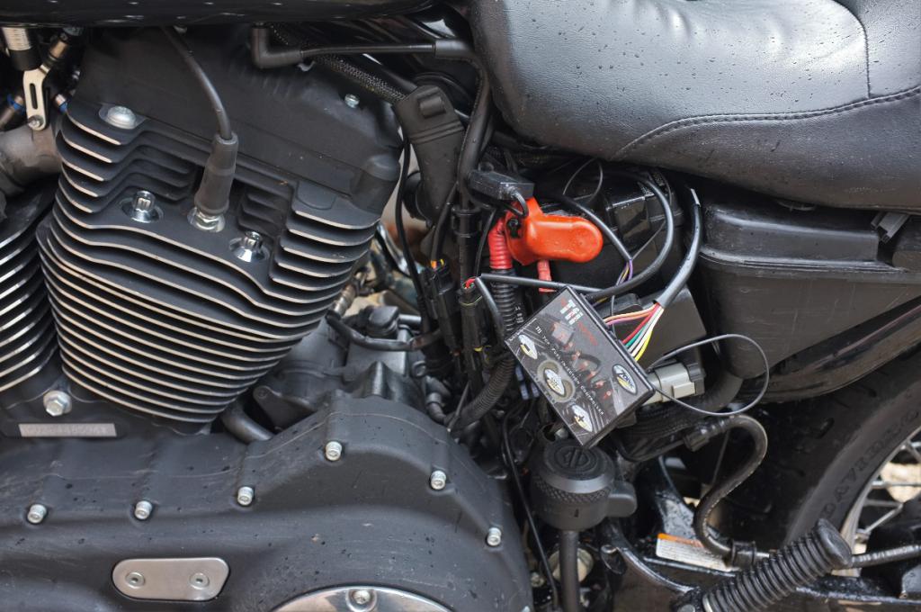

Bon ben voilà, boîtier Zodiac montés sans difficulté ( Un grand merci à Seattle pour son tuto !).
Zodiac précise quels sont les réglages incrémentés d'origine.
Pour l'instant, vu la météo (ça flotte fort....) je n'ai rien modifié avant de faire un essai de 5 ou 6 kilomètres. Je note un réel gain en souplesse, les à-coups à bas régime ont disparu, la bécane est moins brutale à la remise des gaz. Bref, que du bonheur !

Je confirme en tout cas, que mon 1200R ne cogne plus sur le filet de gaz. Je peux descendre jusqu'à 80 km/h si je cherche la limite du truc, alors que d'origine c'était pas en dessous de 100, et 90 avec les leurres.
Bon, ça reste un 1200 longue course, ça ne sera jamais un 4 cylindres, et tant mieux ! Mr. Green
Surtout, je n'ai plus ces micro coupures qui venaient gâcher le plaisir dans les bas régimes.
Après, j'ai l'impression d'avoir gagné un poil de pêche, mais ça c'est plus dur à quantifier, ça pourrait être une impression, je ne m'en plaignais pas avant de toute façon.
J'ai toujours mon filtre à air d'origine, et je vais le laisser. Pour les pots, je suis passé aux Akra slip on.
