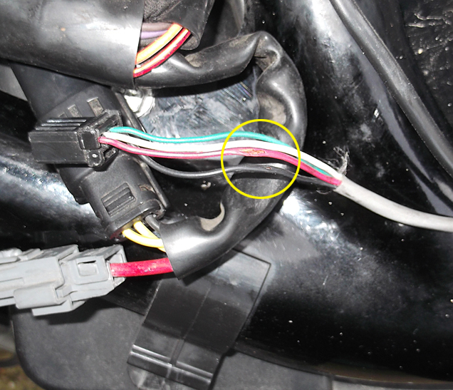

Par contre je viens de voir quelque chose de pas normal...
Sous la selle j'ai vu deux fils (sur la broche qui va au clignotant arrière gauche) qui sont partiellement dénudés. Le + et le -
De plus, alors que sur la broche ils sont montés à l'opposé l'un de l'autre, là les fils étaient tordus et se trouvaient l'un contre l'autre.
Ça pourrait être la cause d'après vous? un arc électrique avec la flotte ou le + en contact avec le cadre (qui est à la masse) Rolling Eyes
