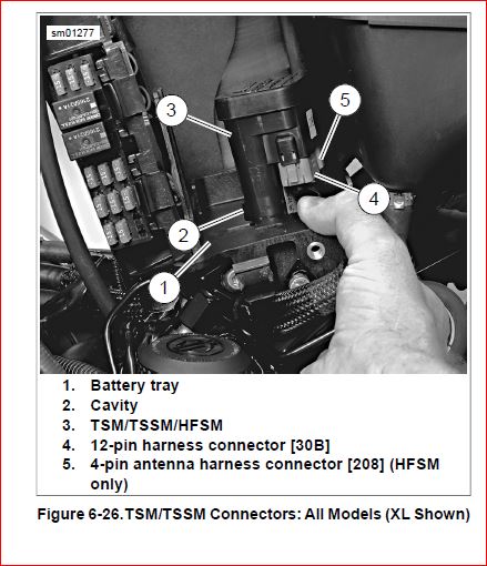

Les prises l'antenne et le TSSM/HFSM
TSSM (une fois enlevée la batterie), la prise 208B est la prise de l'antenne coté faisceau, la 208A sur le boitier (la plus petite des 2 repere 5)
L'autre est la 30B (data, clico, alarme, ecm, capteur PM etc.. repere 4) la 30A etant celle du boitier

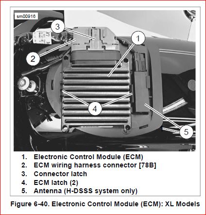

Antenne (repere 5) sous la selle pour les 2009:
La prise 209B est la prise coté faisceau connecté à l'antenne, la 209A celle sur l'antenne
