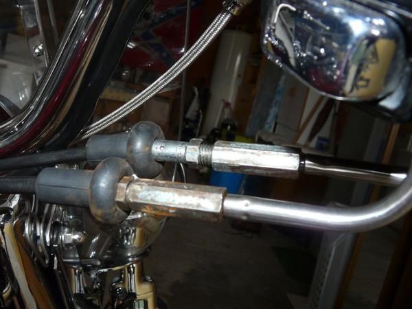

Pitiboyz
Inscrit le: 18 Avr 2013
Messages: 4 589
Message Poignet de gaz qui ne bloque pas Répondre en citant
Tu as remonte les câble dans le bon sens dans les poignées ? Mr. Green
Tu accélère en poussant et en tirant la poignée ?
tu n'as pas paumé tes arrets de cables ?

Pitiboyz
Messages: 4 589
pastorius a écrit:
en effet la poignée ne bloque pas .
Euh,
J'ai relu, elle revient seule en position 0 ?
De plus si tu peux accélérer dans les deux sens,
La petite pièce en trop c'était celle la Mr. Green
Et le sens des câbles dans la poignée peut peut être faire ça
Vérifie tout ça je pense quitte a demonter a nouveu

Messages: 6 204
t'as deux câbles... qui sont tendus grâce à des vis de réglage sous un caoutchouc à mi-longueur... ton souci doit venir de ces réglages... j'vois pas d'autres raison...

Messages: 6 204
http://www.forumsportster.com/t9804-d-montage-cables-d-acc-l-rateur-au-nive…
y a un lien en bas de post qui te renvoie sur un autre fofo...   Okay
