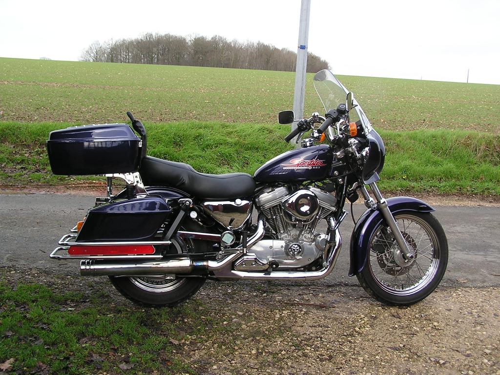

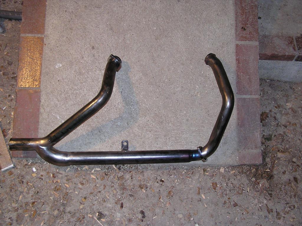

Bonjour
On peut se fabriquer un 2 en 1 à partir des deux tubes d'origine en les reliant avec un gros tube droit et un coude, ça marche super bien et c'est pas cher !
En plus on réutilise les par chaleur d'origine et celui du tube d'équilibrage se retrouve en bas
Le nouveau collecteur
Montage final avec un Supertrapp Elite de Tourer
Mer 30 Jan - 10:34 (2013)
Cobalt blue
Inscrit le: 04 Fév 2012
Messages: 954
Localisation: 28 eure et loir
Message patato patato Répondre en citant
Gros avantage, ça va avec les commandes centrales ou les avancées !
Et puis quelle belle ligne cela donne !
