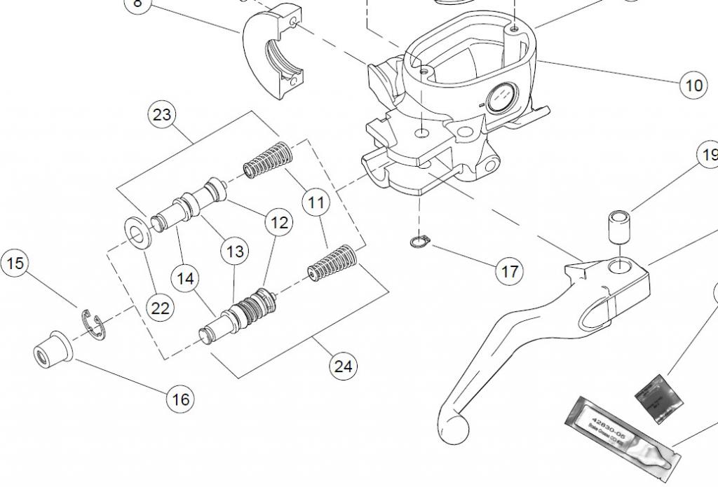

Voilà, au service des 40000km je dois lubrifier l'axe des maître-cylindres.
Je pensais utiliser du WD40, vous pensez que c'est approprié?

De la graisse silicone ou teflon, ça reste en place longtemps et resiste à l'eau contrairement au WD40.

Shocked c'est quelle pièce exactement " l'axe des maitre cylindre" ?

Comment dire, c'est l'axe qui pousse l'huile quand tu appuies sur la poignée de frein, cet axe est protégé par un joint en caoutchouc.
C'est la pièce 14.

Je prendrais plutôt de la graisse graphitée mais pour les pistons d'etrier
pour le piston de MC logiquement y a pas besoin vu l'ajustage

Les fabricants indiquent lubrification des pièces internes au liquide de frein et des externes à la graisse silicone. C'est d'ailleurs cette dernière qui est livrée par exemple par Brembo ou Beringer quand on achète un kit de réfection d'étrier ou de maître cylindre. Vu leur renommée, je doute qu'ils se trompent !

je ne doute pas que Brembo soit une bonne marque et qu'ils livrent avec le kit de la graisse silicone , mais perso je m'emmerde pas a démonter le levier et le maitre cylindre JUSTE pour y déposer de la graisse a ce niveau
un petit coup de pchiiiitttt par ci par là 1 fois pas mois et c'est baclé
d'ailleurs les concess et les gris utilisent du pchiiiiittttt eux aussi (peut etre du chiiiittt citron Okay )
après faire tout le démontage etc vous pouvez ... mais ça c'est après ... Mr. Green

D'autant que les MC qui grippent j'ai jamais vu
par contre les pistons avec graisse au graphite ça fonctionne parce que là ça grippe Wink

Il est certain que ce n'est pas tous les jours que c'est utile, mais lors d'une réfection du maitre cylindre ou de la restauration d'une vieille bécane c'est comme ça que c'est censé se faire, donc quitte à s'en occuper autant le faire correctement. Après les vertus magiques du wd40 et le fait que les concessionnaires utilisent ça, on en pense ce que l'on veut. Rolling Eyes
